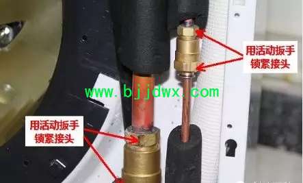

3、接连接管先确保喇叭口与蒸发器接头锥面垂直,然后再拧紧接头;
4、分别用两活动扳手在箭头位置固定,然后做好保温措施;

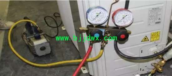

5、参考R410A产品要求,抽真空、保压和打开大小阀芯、固定好后盖螺帽;

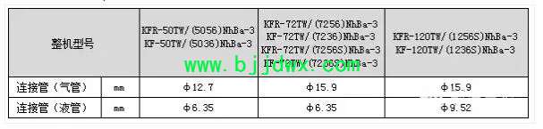

① 安装如需提前布线,要根据机型先了解需要布几条线?(如定频26单冷需布5条,定频26冷暖需布7条),需要布多大的管径,不能凭经验;
注:注意与R22制冷剂的管径区别
② 内机与连接管必须抽真空、 保压, 确保系统无泄漏, 不允许采用排空的形式代替抽真空;

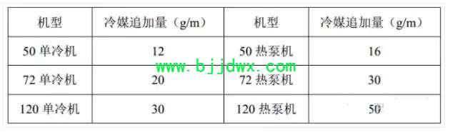

③  对于加长铜管的,需要根据情况补加制冷剂:
当连接管小于或等于 8m 时,不需另加制冷剂,若连接管超过 8m(以液管为准),则需在 5m 基础上每超过 1m 都要追加冷媒, 必须采用电子称进行定量追加, 不允许凭感觉或按电流、压力等参数进行追加, 冷媒追加量参照以下标准进行追加:

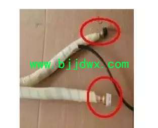

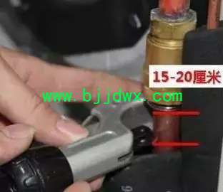

由于室内侧连接管不可拆卸,所以当涉及室内机系统需要维修时,必须破坏防拆卸螺母,操作要求如下:
1、拆室内机
① 先对冷媒进行回收,关紧大小阀芯;
② 用割刀把大小连接管距离防拆卸螺母15毫米位置割断;
③ 由于割刀无法360度旋转,最后还需要用手左右晃动连接管才能完全拆卸下来;
④ 割断后对大小连接管、蒸发器大小管进行防尘处理,然后再对室内机进行维修处理;

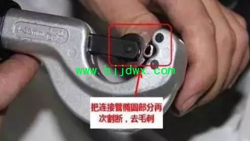

2、维修后二次安装
① 预留防拆卸螺母配件的焊接尺寸,割断不规则椭圆部分;

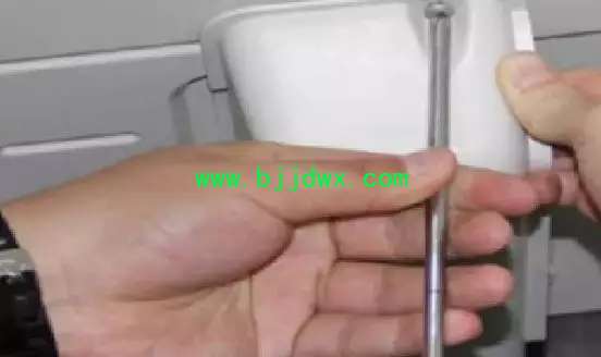

② 清理喇叭口毛刺;
