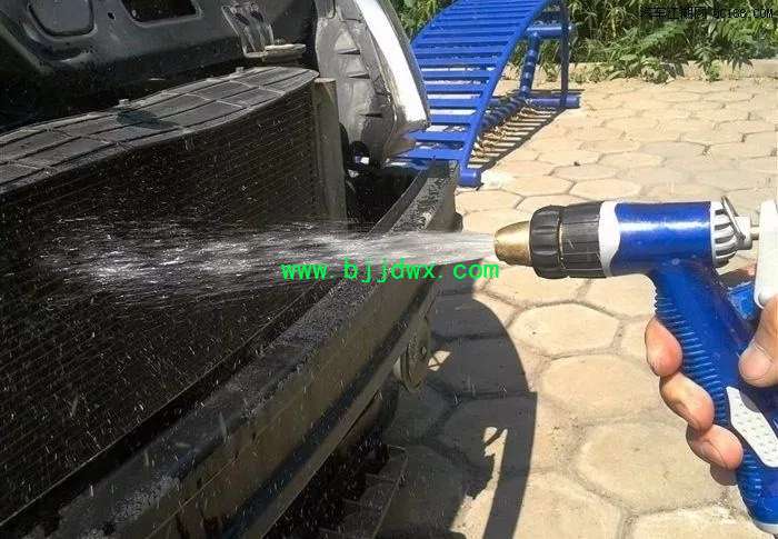

冷凝器过脏
冷凝器过脏也是空调不凉的一个原因,冷凝器在水箱的前方,二者紧挨着,它是用于给制冷剂散热的。
它时常会被一些棉絮等污物堵塞,导致散热不良,进而导致制冷效果下降。洗车的时候用水枪冲洗一下即可解决,非常简单。

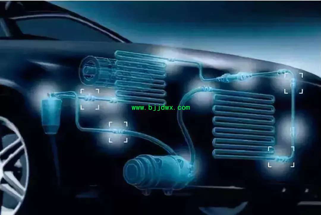

零部件故障
一般情况,空调系统除了泄漏之外很少出故障,但也有极个别的部件出现故障导致空调不凉。
比如空调压缩机、膨胀阀、空调温度传感器、空调翻版等,不过这些部件出现问题,车主自己不能判断,只能找技师检修。

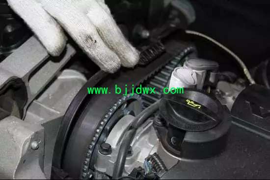

皮带老化
这个故障也不怎么常见,因为很多车型的皮带轮更换周期很短,时间一长皮带老化松弛,在运转中可能导致打滑,造成空调压缩机工作不正常,进而空调不凉。
