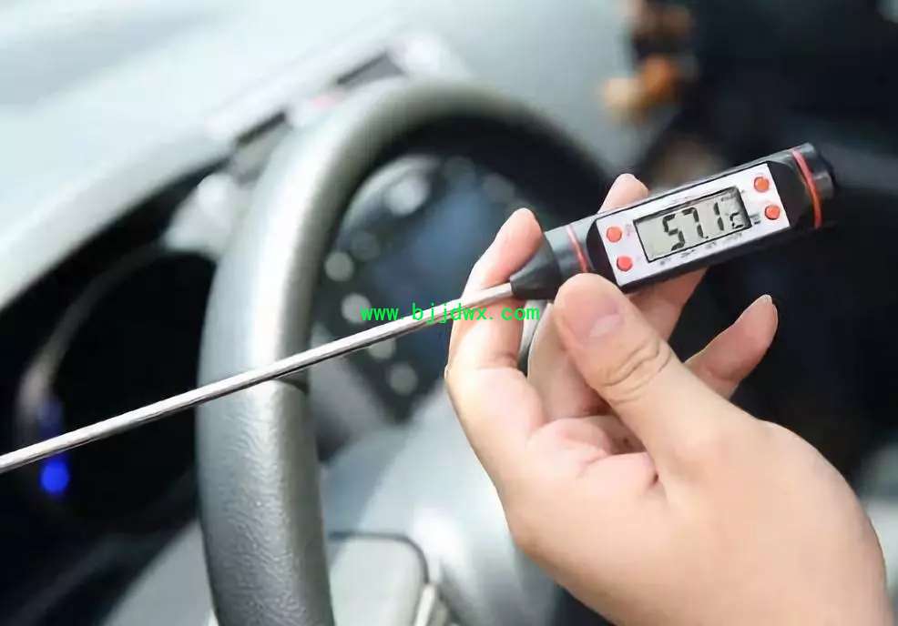

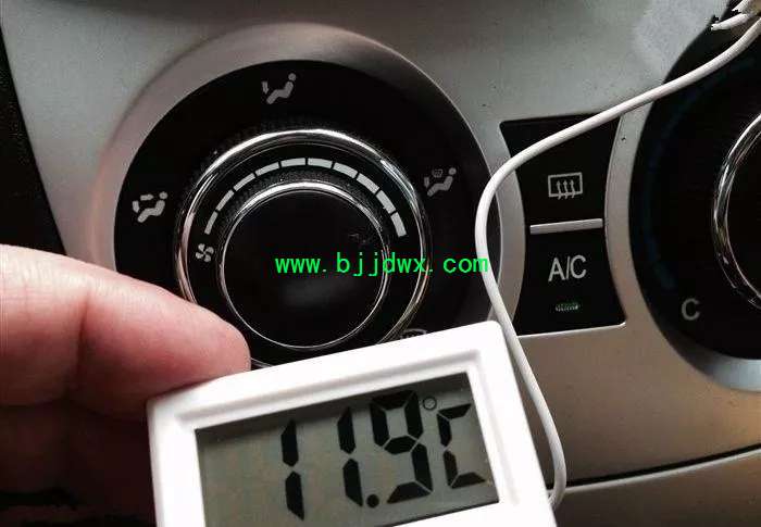

首先是凉度不够,测量出风口的温度,大概是9度左右,14度以上基本上就会感觉制冷不足了。

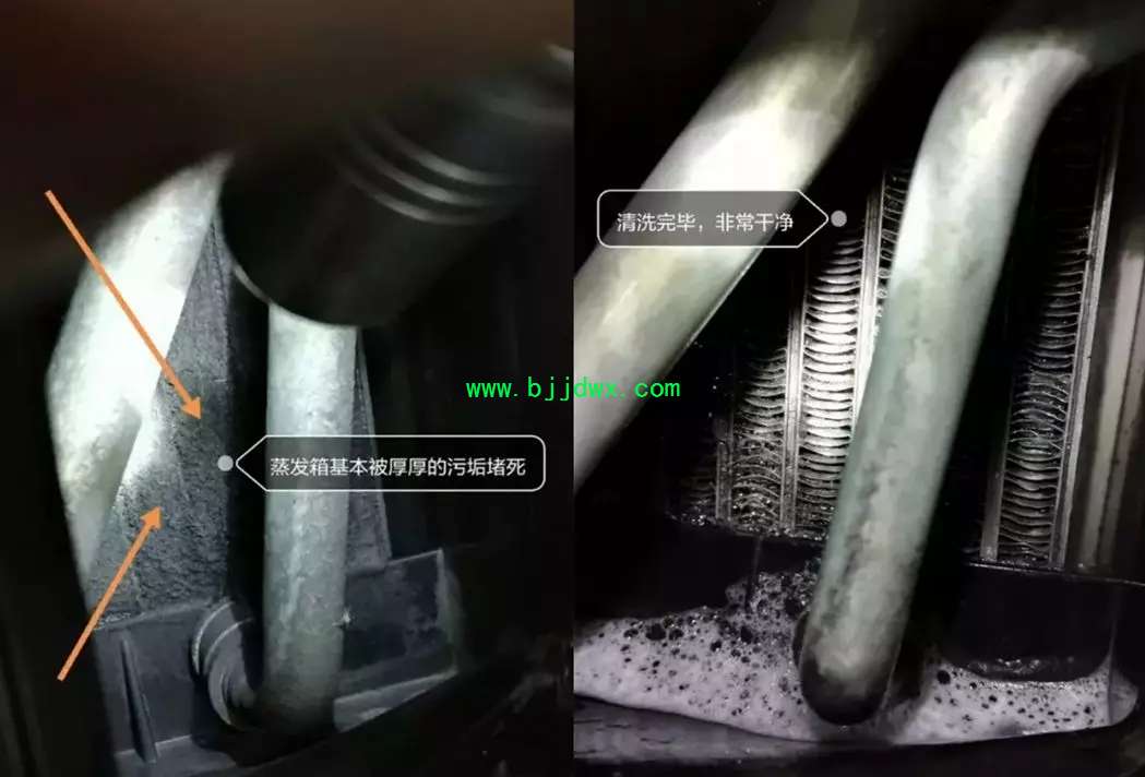

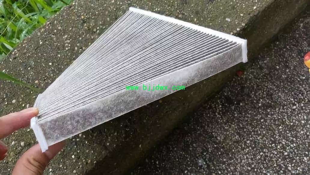

制冷不足,先要确定是否是空调芯堵塞,导致出风量小所致,有很多是这种情况。出风凉度够,但风量不够,就会感觉制冷不足,更换空调芯即可解决。
若空调芯没有堵塞,但出风量还是不大,经检查空调系统没有故障,这是蒸发箱灰尘过多导致,需清洗空调。一般空调芯建议一年更换两个,冬天一个夏天一个,清洗空调。
一年或两年清洗一次,根据使用频率来定,需在夏天清洗,冬天无需清洗暖风。

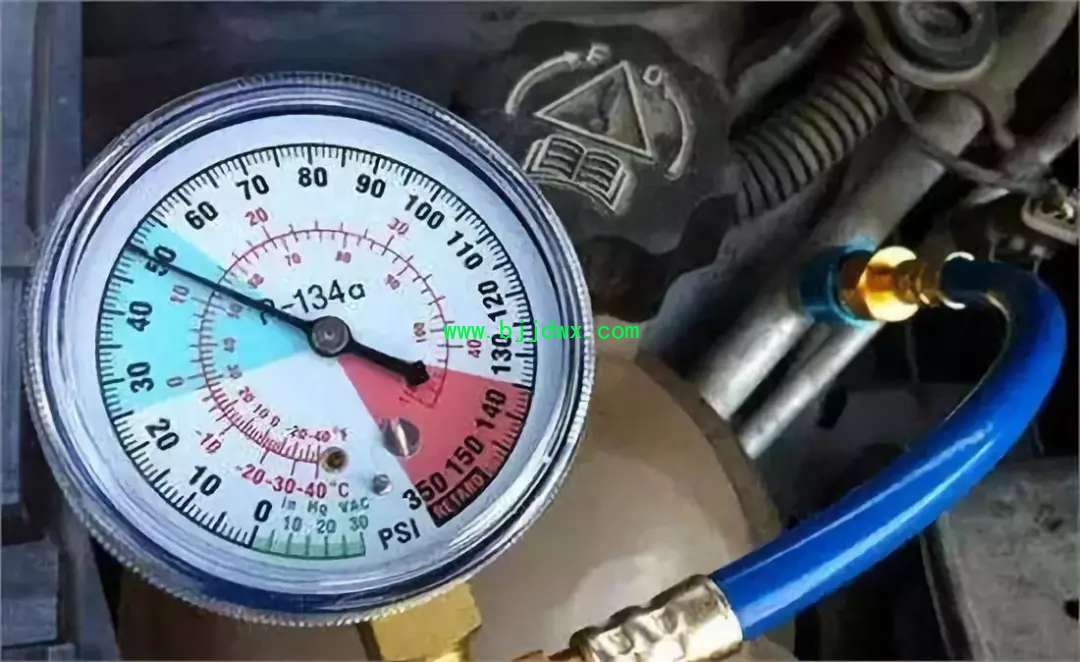

汽车空调出现不凉的现象,车主的第一反应都是没有“冷媒”(雪种、氟利昂、R3134a)了,其实没冷媒冷媒过多都会导致空调不凉!
一般来看,汽车一般2-3年会加一次冷媒属于正常消耗假如频繁的加冷媒只能说明,汽车空调的管路存在泄漏,需要检查维修
检查时会涉及到在氟中添加荧光剂,用专用眼镜查找泄漏点等,这点车主可以多了解。
