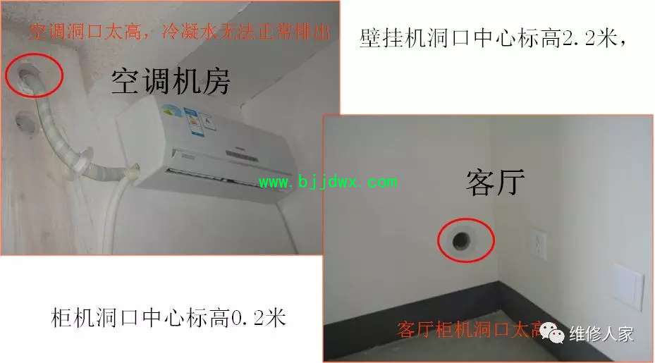

摘要: 很多交付的新房中,部分房间空调洞口(包括客厅柜机低位洞口和卧室壁挂机高位洞口)标高尺寸不合理,空调安装困难,甚至产生渗漏,影响使用效果和观感质量。其次,空调插座选型不当,以及标高、水平尺寸定位不合理从 ...

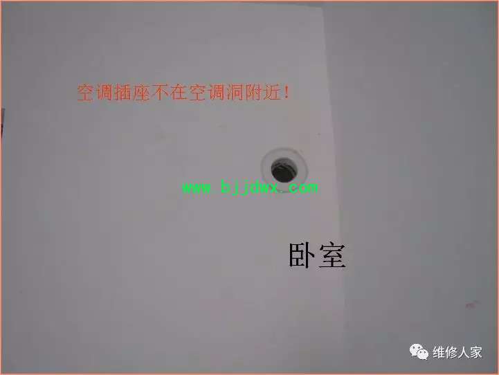

很多交付的新房中,部分房间空调洞口(包括客厅柜机低位洞口和卧室壁挂机高位洞口)标高尺寸不合理,空调安装困难,甚至产生渗漏,影响使用效果和观感质量。其次,空调插座选型不当,以及标高、水平尺寸定位不合理从而影响空调的正常使用和观感较差。更有甚者,空调洞口与空调插座分别在超过3米的位置上,以后必定会造成空调安装后不能正常使用。

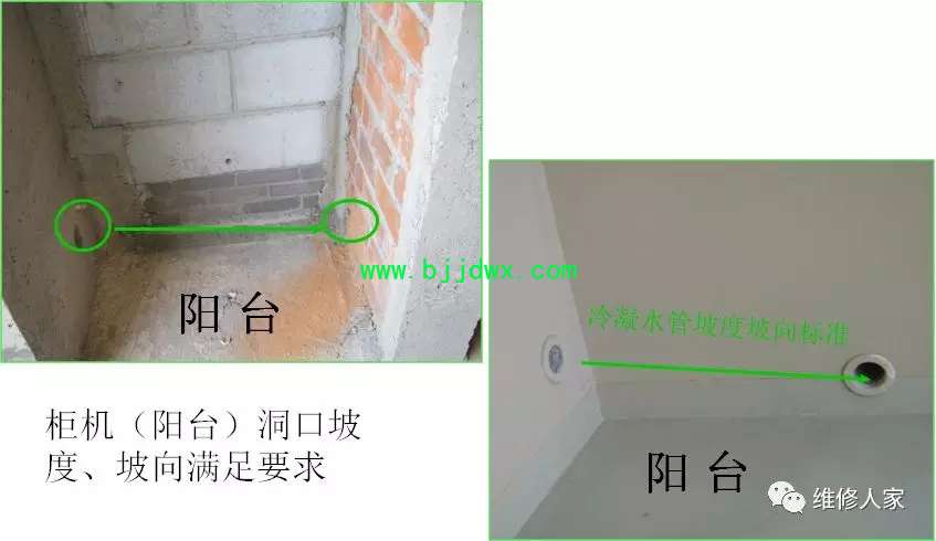

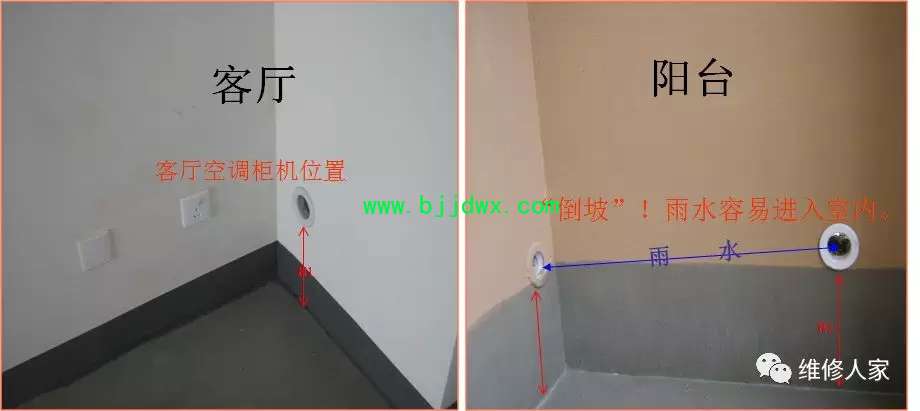

横跨阳台两空调洞出现“倒坡”,雨水容易顺室内机与室外机之间的连接管线流经室内。

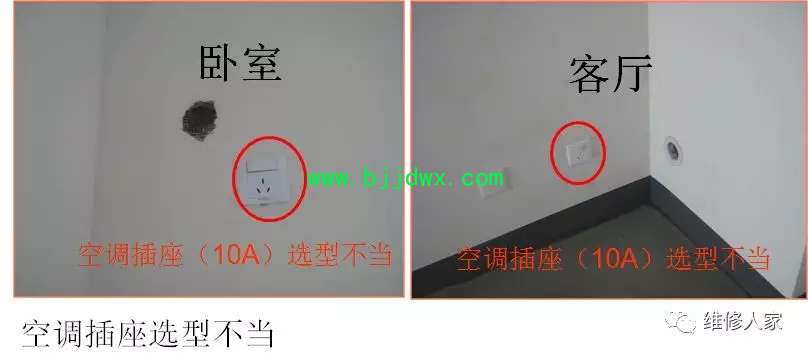

2、空调插座配置不当

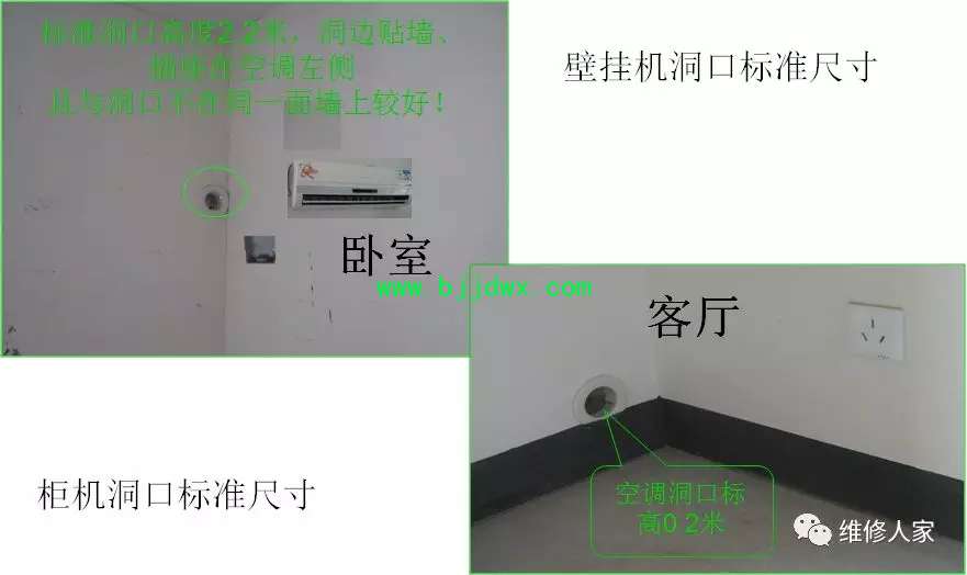

空调洞口标高不标准:太高,会影响空调管线安装困难(铜管较难弯曲)、冷凝水无法正常向外排出;太低,会影响观感。公司标准化为洞口中心距地2.2米,鉴于公司标准化户型的层高为2.9米这一情况,考虑到前期结构施工阶段水电单位对尺寸有时会把握不准,因此也可从顶板下返550mm至洞口中心,一般比较准确。
壁挂机洞口距离侧墙太远会影响空调铜管(连接室外机管线)弯曲困难,同时观感也会很差。
横跨阳台一般会有两个洞口,要考虑放坡(>20mm),坡向室外机平台。若无坡或倒坡,业主安装空调时假如洞口封堵处理不当,会引起雨水顺管线流入室内,造成渗漏。

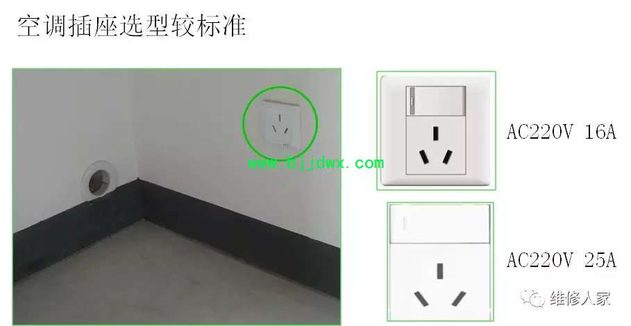

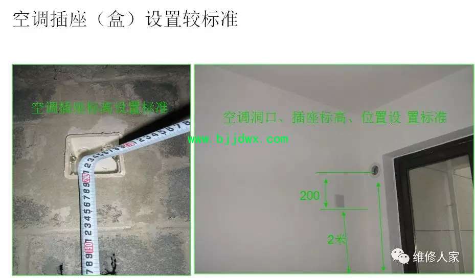

空调插座预埋一般考虑放置在预安装空调的左侧,距离侧墙200mm较为适宜,否则会影响到空调安装后的观感质量。空调插座按标准要配置按钮开关,所以也考虑不要安装太高(公司标准化为下底距地2米),否则会影响实际使用。
家用空调额定电流都比较大,所以插座选型切忌选用10A的插座,否则,会影响空调正常使用,甚至会烧毁插座的。
4、空调洞口标准设置
