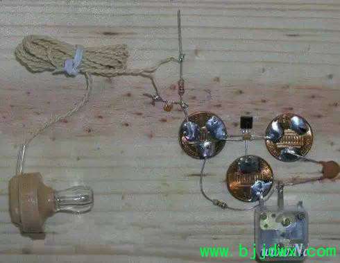

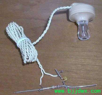

第六步:连接耳机
将耳机与一个1,000欧姆电容器和一个0.1微法拉电容器相连,如下图:
第七部:耳机电阻器的焊接;如下图:

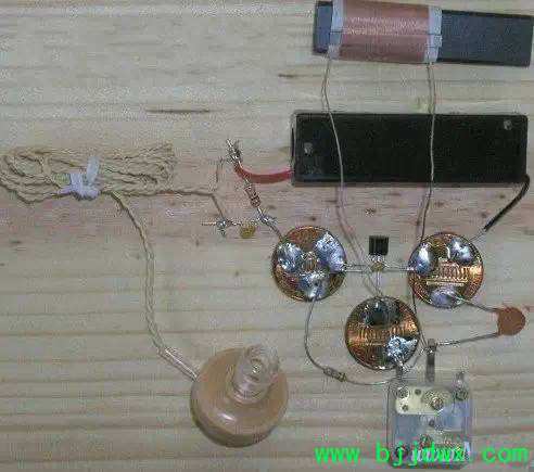

第八步:焊接电池夹;如下图:
第九步:焊接线圈
为了看得更清楚,放了一张纸在上面。线圈中的磁棒是可以活动的,这点很重要,因为我们将通过磁棒的进出来调谐。
第十步:可变电容器的改造

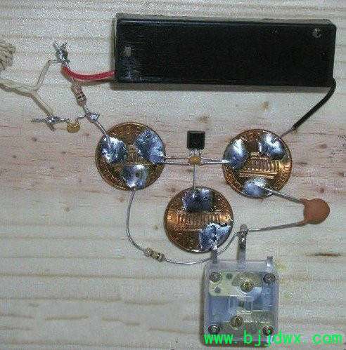

到目前为止,我们的工程实际上已经完成了,如果你安上电池,戴上耳机可能已经可以收听到电台了。随后,我们将讨论怎样调收音机。下图是我们做好的收音机的反面:
将它翻过来,我们将看到它的正面,如下图:

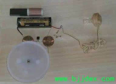

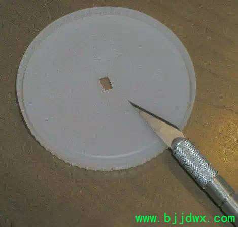

这个收音机的调频方式有两种。第一种,将线圈中的磁棒缓慢地移进移出,这是一种粗调,要想调到你想要的电台会比较困难,因为即使是很小的移动都将改变频率到其他的电台。第二种比较好的发法就是调节可变电容器的铜棒。为了更好地进行微调,我们用一个塑料瓶盖做了一个很大的旋钮。方法如下:
第十一步:调频
因为磁棒在线圈中仍然可以活动,不便于调台,我们就需要将其固定在一个地方,以使我们通过调节可变电容器可以收到所有的台。方法是将可变电容器调到最左边,将磁棒缓缓滑进线圈,直到你听到第一个电台,然后将磁棒用胶水固定,你也可以将电池夹固定住。
至此三个硬币收音机最终完成了!.
