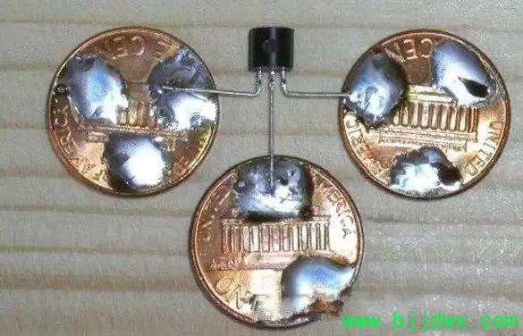

本站家电维修网https://www.bjjdwx.com/是以家电维修技术交流为中心的技术论坛:焊接集成电路
注意,我们所有的焊接工作都是反面进行的,最后将做好的收音机翻过了,我们将看不到焊接点,这样将使我们的收音机更加美观。所有的不部件在焊接过程中,要注意正反面。
集成电路有一个平面和一个圆面,将平面向下,圆面向上焊接。如下图:

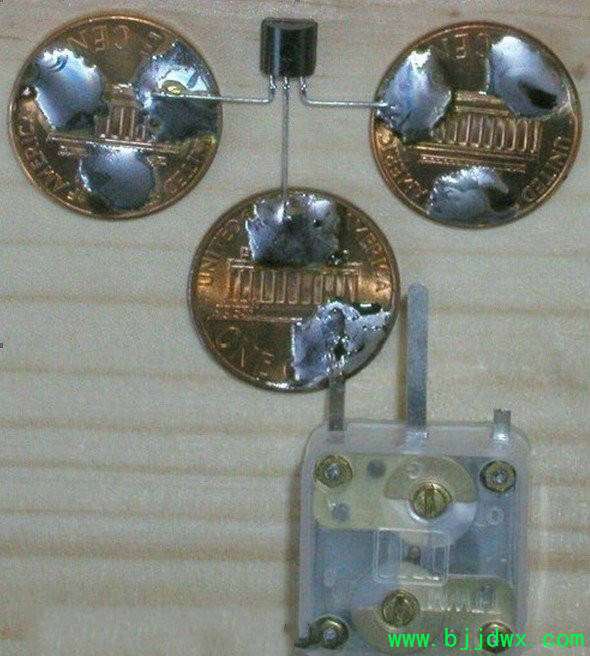

第二步:焊接可变电容器
可变电容器也要反面焊接,如下图:

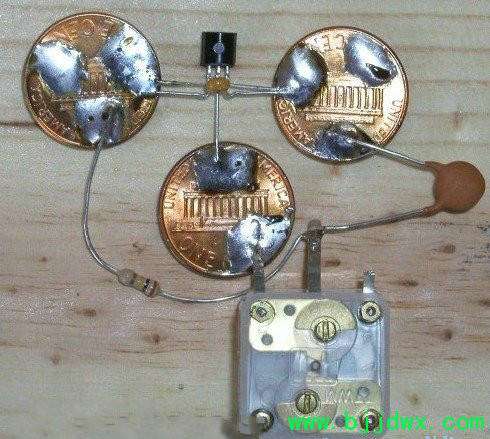

第三步:焊接0.01微法拉电容器;如下图:
第四步:焊接100,000欧姆电容器
注意不要和其他金属部件接触,如下图:
第五步:焊接0.1微法拉电容器
注意不要接触其它的线,如下图:
