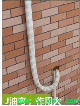

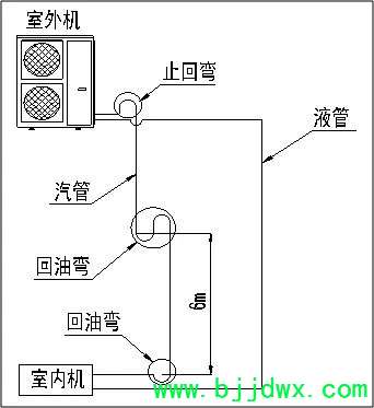

外机高于内机空调的连接管落差大于10米,每隔6米一定要留回油弯。(弯的半径约30CM)
备注:以上是一般情况下,具体机型请见技术服务手册及使用说明书要求。

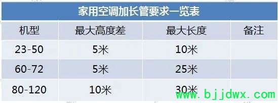

家用空调安装时加长连接管后,须严格按照铭牌或说明书要求进行冷媒加灌,少加、多加或漏加会造成系统故障
售后常见问题:
1)加长连接管未追加冷媒。

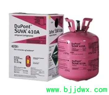

①R410A是由R32和R125两种工质按1:1的质量分数混合而成的HFCs类制冷剂。
 ②同R22相比,R410A的冷凝压力大约是R22的1.6倍,是一种高压制冷剂,需要提高系统耐压强度。
 ③R32相对R410A而言,R32制冷剂饱和压力约高2.5%。
加冷媒注意事项
①因为R22和R410A两种成分和压力不同,机器的铜管厚度也不同,所以两种冷媒禁止混用.
②维修用测量仪表和定量充注制冷剂设备也要专用;
③连接管加长后,须严格按照铭牌或说明书要求进行冷媒加灌,少加或漏加会造成系统故障!

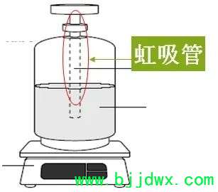

冷媒罐
如果使用由虹吸管的制冷剂容器,就不需要把容器倒置。
各种瓶身的颜色区别
