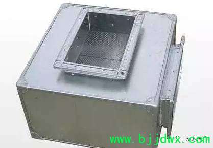

静压箱的作用
静压箱一般有以下几个作用:一是稳定气流;二是连接方便;三是降低噪音。尺寸没有固定的规定,一般考虑现场实际情况和使用的作用来定。
静压箱安装在通风管道系统中,实质上是一种抗性的单室扩张室消声器,其消声原理有2条:
1)利用管道的截面突变(即声阻抗的变化),使沿管道传播的声波向声 源方向反射回去;
2)利用扩张室和通风管道内插的长度,使向前传播的波和遇到管子不同界面反射声波,差一个180°的位相,使二者振幅相等,相位相反,相互干涉,从而达到理想的消声效果。但必须注意的是:连接静压箱的送风管须插入箱体内,有利于消声效果的提高,插入深度就是使向前传播的波与其反射波成 180°相位差的最小长度;
如果静压箱采用吸声材料制作或在箱内贴有吸声材料,就会使它成为一个阻性消声器,这样,抗性消声与阻性消声相结合,可大大提高静压箱的消声效果。..
