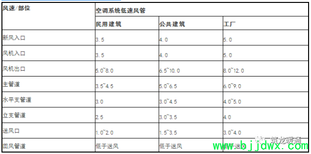

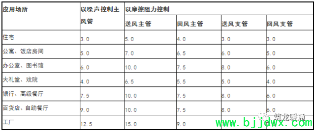

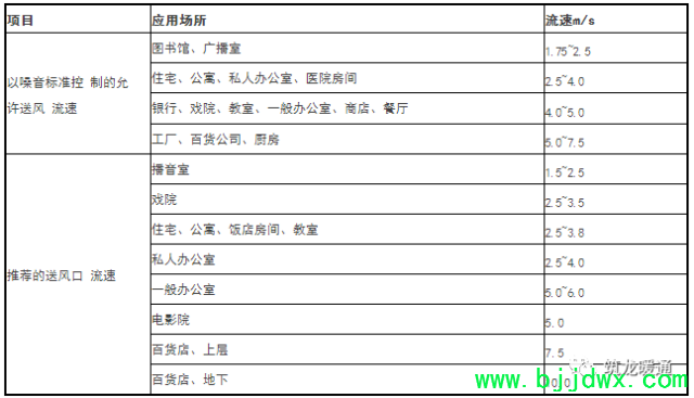

风速指通风管道内空气流动的速度。一般空调系统的风速在14m/s以下(属于 低速风管),阻力计算的误差较小。低速空调系统的风速因处于通风系统的不同位置而不同,推荐风速可参照表2-1,表 2-2,表 2-3。
表 2-1 低速风管推荐风速 (m/s)
表2-2低速风管系统的最大允许流速(m/s)
表2-3以噪声标准控制的允许风速(m/s)
