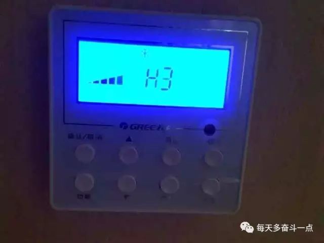

摘要: 当你遇到格力风管机出故障,线控器(显示板)显示H3故障代码,如何维修呢?通过故障代码表和维修手册上查询得知故障代码“H3”是压缩机过载保护;故障判断条件和方法:此故障是通过检测压缩机电流,达到设定值时则判 ...
故障判断条件和方法:
此故障是通过检测压缩机电流,达到设定值时则判断压缩机过载保护。如果压缩机电流没有达到保护值,就是保护元器件的问题。
可能原因:
■系统参数异常 (制冷系统混有空气,真空度不够)
■压缩机异常 (压缩机机械磨损,缺油运行,卡缸,接线端子松动、虚接)
■主板异常 (主板保护回路故障,请更换主板)
故障排查和解决方法:
以上维修思路,帮你维修不迷路,实际维修过程比这个复杂很多,谨记思路不要偏离。...
