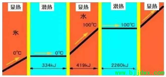

8、显热:
物质在吸热或放热过程中,温度上升或下降,但是物质的形态不发生变化,这种热称为显热。
9、潜热:
 物质在吸收或放出热量的过程中,其形态发生变化,但温度不发生变化,这种热量无法用温度计测量出来,人体也无法感觉到,但可通过实验计算出来,这种热量就称为潜热。

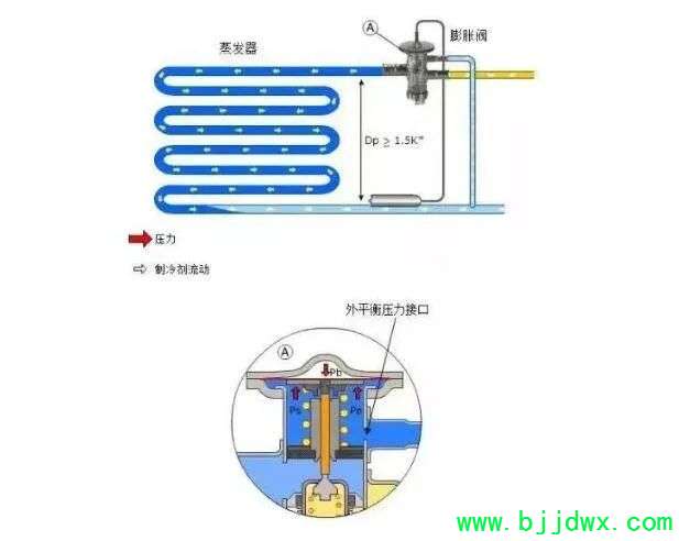

3、节流机构 :
对高压液态制冷剂进行节流降压,保证冷凝器和蒸发器之间的压力差,以使蒸发器中的液态制冷剂在要求的低压下蒸发吸热,从而达到制冷降温的目的;同时使冷凝器中的气态制冷剂,在各顶的高压下放热冷凝。
另外,可以调节供入蒸发器的制冷剂流量,以适应蒸发器热负荷变化,从而避免因部分制冷剂在蒸发器中未及气化。
4、蒸发器:
是通过制冷剂蒸发(沸腾),吸收热量,从而达到制冷目的。
