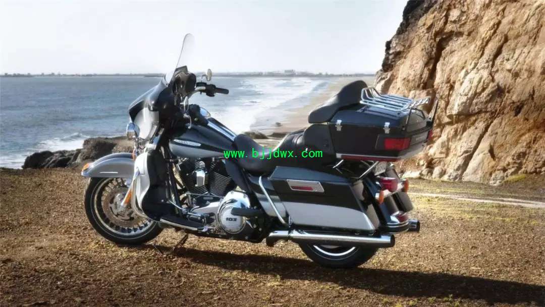

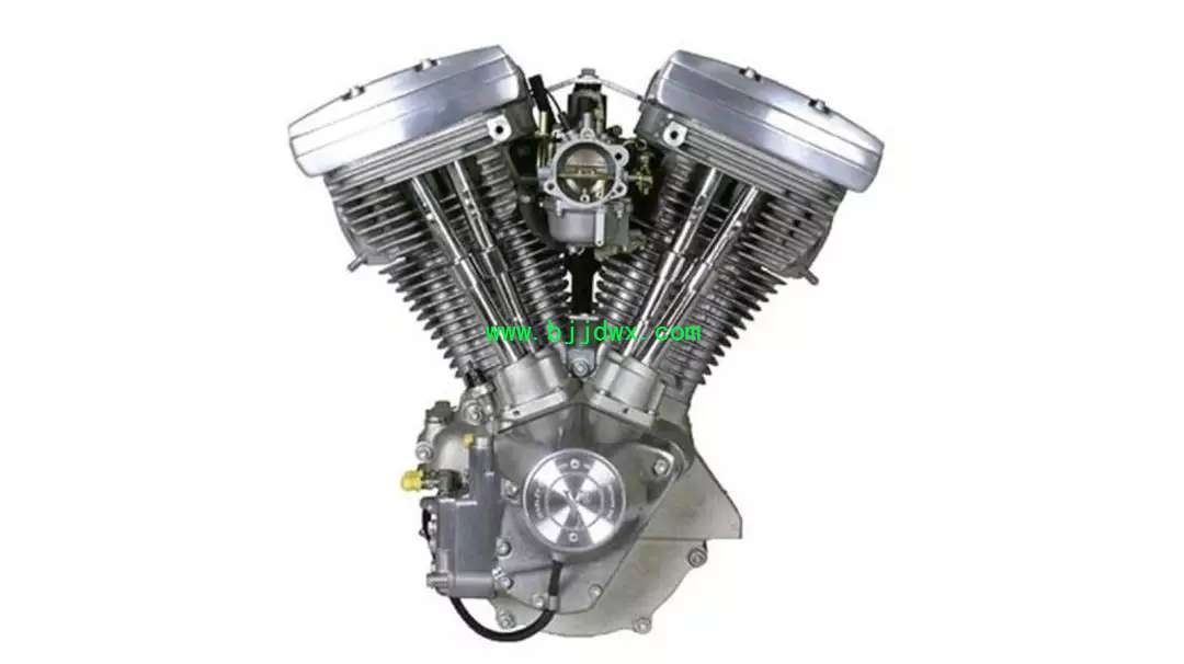

V型双缸发动机
V型双缸发动机与并列双缸发动机最大区别在于曲轴,V型双缸发动机曲轴更短,两个活塞连杆距离更近,运转时相比并列双缸发动机震动更低,在大排量车型中尤为明显,这也是超过公升排量发动机很少采用并列双缸的原因。V型发动机整体宽度并不像并列双缸那么宽,可以降低车身宽度,但占用纵向空间较大。还有一种V型双缸被横置安装,由于此类发动机曲轴方向与车身方向相同,多数选用了轴传动的驱动方式。
 代表车型:哈雷ULTRA LIMITED

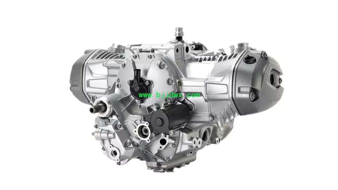

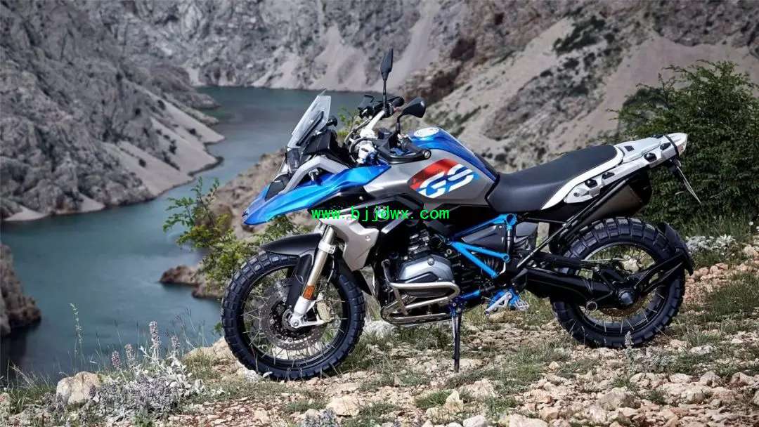

水平对置双缸发动机
水平对置双缸发动机扭矩输出较大,而且在很低转速就能输出很高的马力,因此常被安装在车身较重的摩托车上。两个气缸安装在曲轴的两侧,发动机纵向占用空间较小,且整体重心较低,但是随之而来的问题就是车身宽度急剧增加,致使摩托车通过能力被限制,而且在发生摔车时,发动机也很容易受到损伤。而且两个活塞均采用水平布置,对下缸壁磨损非常严重,这导致很多水平对置发动机轻微烧机油问题。
 代表车型:BMW R 1200 GS

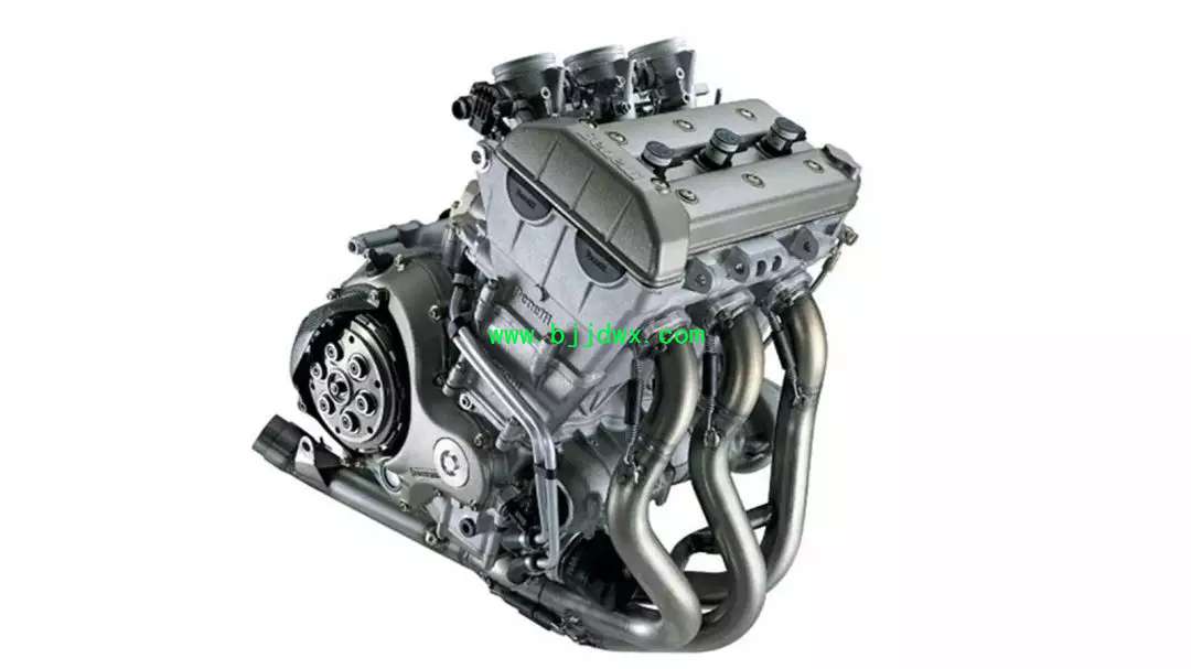

并列三缸发动机
并列三缸发动机在并列双缸发动机的基础上,各方面性能表现都得到提高,三个气缸循环工作,震动表现和马力输出都非常优秀,在同样排量的发动机中,并列三缸发动机各个转速下动力输出比双缸发动机都要更顺更强,而且扭矩的响应速度也完全超越双缸发动机几个层次,但由于三缸发动机对技术要求和加工工艺要求较高,目前只有极少数品牌厂家在摩托车上安装三缸发动机,而且小排量车型中从未出现过三缸车型。
