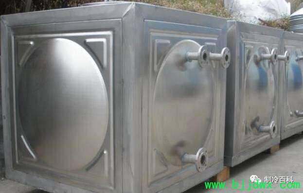

膨胀水箱一般按照冷冻水系统管路总水容量的2~3%选择,一般,一万平方米左右建筑空调水系统膨胀水箱的容积为2~4立方。

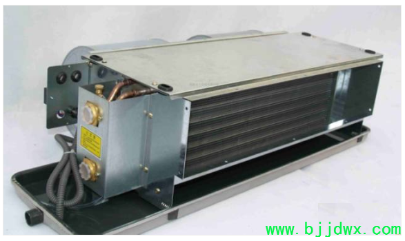

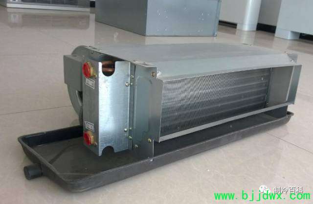

九、风机盘管的选择
风机盘管有两个主要参数:制冷(热)量和送风量,故有风机盘管的选择有如下两种方法:
(1)根据房间循环风量选:房间面积、层高(吊顶后)和房间换气次数三者的乘积即为房间的循环风量。利用循环风量对应风机盘管高速风量,即可确定风机盘管型号。
(2)根据房间所需的冷负荷选择:根据单位面积负荷和房间面积,可得到房间所需的冷负荷值。利用房间冷负荷对应风机盘管的高速风量时的制冷量即可确定风机盘管型号。
确定型号以后,还需确定风机盘管的安装方式(明装或安装),送回风方式(底送底回,侧送底回等)以及水管连接位置(左或右)等条件。
对于一般的住宅和办公建筑,房间面积在20m2以下,可选用FP-3.5,25m2左右的选用FP-5.0,30m2左右的选用FP-6.3,35m2左右的选用FP-7.1。房间面积较大时应考虑使用多个风机盘管,房间单位面积负荷较大,对噪音要求不高时可考虑使用风量和制冷量较大的风机盘管。

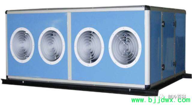

十、空气处理机的选择
空气处理机组主要用于处理室内空气和供新风,一般有空调工况和新风工况两种工作状态。空气处理机组的选择一般由三个主要参数决定:风量、表冷器排管数和机外余压。
先根据系统需要的风量确定空气处理机组的型号,然后根据需要提供的冷量来决定其排管数,如此便可确定。根据系统需要的余压要求确定余压。
空气处理机组一般有吊顶式和落地式两种。落地式包括立式和卧式两种。另外机组的送回风方式也有多不同。徐根据建筑情况和建筑业主要求进行最终的确定。
注意:空调工况的制冷(热)量比新风工况时要小。
