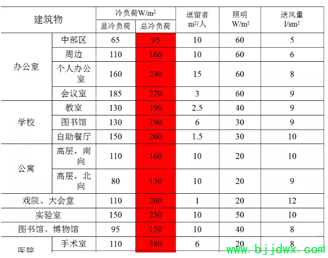

1.根据建筑的空调面积和房间功能进行空调冷负荷计算。
2.统计建筑空调总冷负荷。
3.大部分建筑需要考虑房间的同时使用率,一般建筑的同时使用率为70~80%,特殊情况需根据建筑功能和使用情况确定。
4.制冷机冷负荷为建筑空调总冷负荷与同时使用率的乘积。根据计算的制冷机冷负荷即可选择制冷主机。

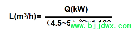

1.冷却水流量:一般按照产品样本提供数值选取,或按照如下所示,公式进行计算,公式中的Q为制冷主机制冷量

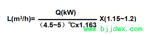

2.冷冻水流量:在没有考虑同时使用率的情况下选定的机组,可根据产品样本提供的数值选用或根据如下公式进行计算。如果考虑了同时使用率,建议用如下公式进行计算。公式中的Q为建筑没有考虑同时使用率情况下的总冷负荷。
