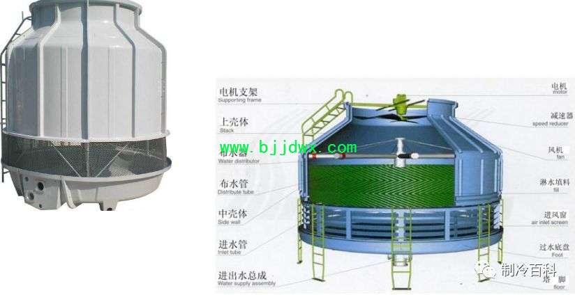

冷却塔:借助空气使水得到冷却的专用设备,一般安装在楼房的顶部。在制冷、电力、化工等许多行业中。从冷凝器等设备中排出的热的冷却水,都是经过冷却塔冷却后循环使用的。
冷却塔

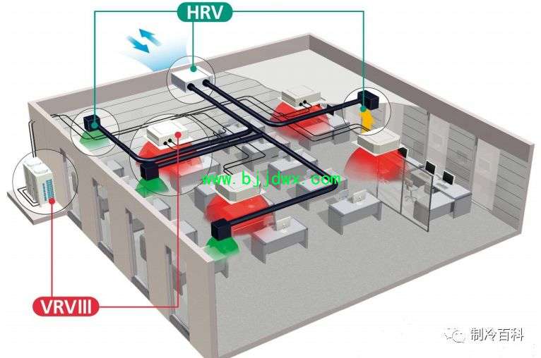

VRV系统:通过并联室外机系统,将制冷管通集中进入一个管道系统,可以方便地根据室内机的容量的匹配,一组室外机可连接多台室内机。室内机有天花板嵌入式、挂壁式、落地式等。
VRV系统(变制冷剂流量)

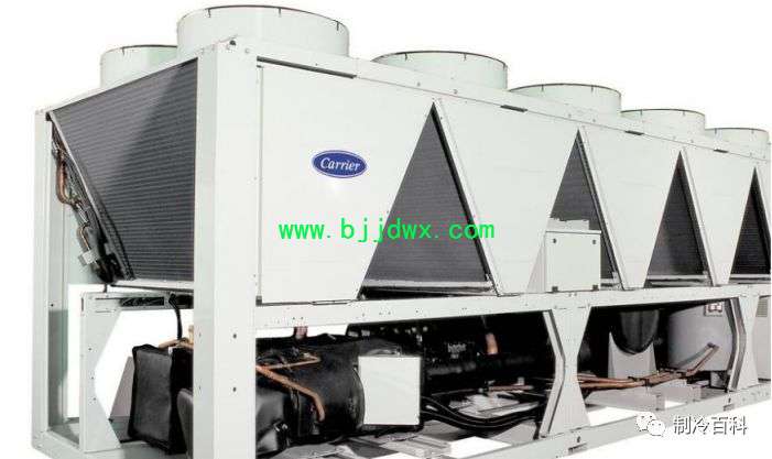

模块机:在VRV系统的基础上发展而来,它将传统的氟利昂管路改变为水路系统,将室内外机合并为制冷机组,室内机改为风机盘管。利用载冷剂水的换热来实现制冷过程,模块机由于能够根据冷负荷要求自动调节启动机组数量,实现灵活组合而得名。
风冷热泵冷热水机组

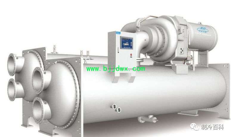

离心式冷水机组:是由离心式制冷压缩机和配套的蒸发器、冷凝器和节流控制装置以及电气表组成整台的冷水机组。单机制冷量从700至4200KW。其适用于大、特大型工程。
离心式冷水机组
