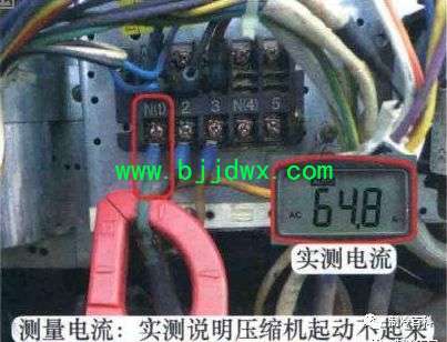

本站家电维修网https://www.bjjdwx.com/是以家电维修技术交流为中心的技术论坛:测量压缩机电流
首先使用万用表交流电流档, 用钳头夹住室外机接线端子上N端的引线, 测量室外机电流, 在通电压缩机起动时实测电流约65A,远远大于启动电流,说明压缩机可能是卡缸导致起动不起来。
在压缩机起动时测量接线端子处电压约交流210V, 说明供电电压正常,初步判断压缩机电容损坏。使用同容量的新电容代换试机, 故障依旧, N端电流仍为约65A,从而排除压缩机电容故障, 初步判断为压缩机损坏。

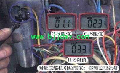

第二步:测量压缩机线圈阻值
为判断压缩机为线圈短路损坏还是卡缸损坏, 断开空调器电源, 使用万用表电阻档, 测量压缩机线圈阻值:实测红线公共端(C)与蓝线运行绕组(R)的阻值 为1.1欧姆, 红线C 与黄线起动绕组(S)阻值为2。3欧姆, 蓝线R 与黄线S 阻值为3.3欧姆,根据3次测量结果判断压缩机线圈阻值正常。

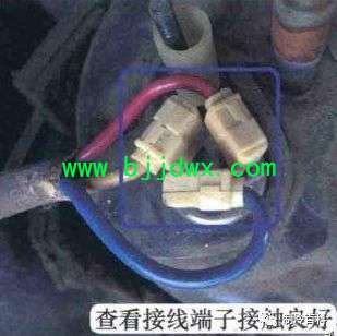

第三步:查看压缩机接线端子
压缩机的接线端子或连接线烧坏, 也会引起起动不起来或无供电的故障, 因此在确定压缩机损坏前应查看接线端子引线。
例:查看接线端子和引线均良好,松开室外机二通阀螺母, 将制冷系统的氟R22全部放空, 再次通电试机, 压缩机仍起动不起来, 依旧是3s后室内机停止压缩机和室外风机供电,从而排除系统脏堵故障。

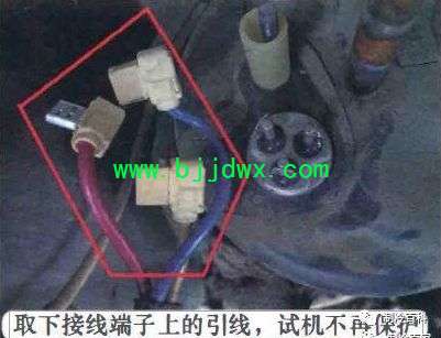

拔下压缩机线圈的3根引线, 并将接头包上绝缘胶布, 再次通电开机,室外风机一直运行不再 停机,但空调器不制冷, 也不报代码,从而确定为压缩机卡缸损坏。
