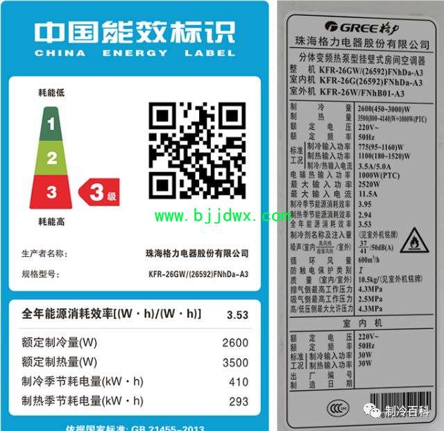

很多朋友在购买空调产品时更多的关注的是卖场的单张宣传广告,俗称“彩页”,从上面获取一些性能介绍和产品参数。实际上有时候厂家为了广告宣传,不免对产品的性能有些夸大的宣传,水分也比较多。制冷百科公众号提示您,要想客观了解一件产品的性能,最好仔细看一下它的产品铭牌。
一、家用空调常见名词:
首先我们要知道,匹(P)的含义:“P”是功率的简称,国际用“瓦”是指制冷量1P约为2500W。 如:1.5P是指制冷量为1.5*2500W=3500W;2P是指制冷量为2*2500W=5000W。下面我们来逐一解释一下这些参数的含义。
例:型号:KFR-26GW
  • K:代表家用空调;
  • F:分体式空调;
  • R:代表热泵加热功能;
  • 26:这个数字代表额定制冷量;
  • G:壁挂型空调;
  • W:表示分体式的室外机。
能效比:能效比就是额定制冷量与额定功率的比值,越大越好。目前国家规定的家用空调能效比在2.6—3.4,共分为五级,一级是最好的,也就是能效比在3.24—3.4以上的属于最节能的一级空调产品。
额定制冷量:我们通常所说的1匹空调的额定制冷量约在2200W-2600W左右。
额定值热量:额定的制热瓦数,括号里表示最大的制热瓦数。
额定功率:这也就是我们通常所说的耗电量,即千瓦/小时。制热功率括号里表示的是最大额定功率,也就是说一小时制热最大耗电量是1.5个字左右。

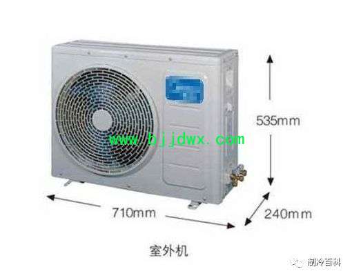

外形尺寸:表示空调室内机和室外机的尺寸大小,通常用毫米表示,大家在购买前最好测量一下室内外安装的位置是否合适。
质量:空调室内外机的净重,通常空调稍微重一些代表所用材料相对比较实在。
运行噪音:目前市场上大部分的空调噪音值都在国家标准范围以内,一些变频机的噪音值可能相对较低。另外空调安装时规范与否,以及使用中的保养清洗也会对噪音产生一些影响。制冷百科公众号提示您,室内机噪音通常低-高档:26—35db;室外机:小于等于51db。
适用面积:这是厂家给出的空调参考适用面积,我们也可根据普通房间115W-145W,客厅145W-175W的参数来自己计算一下。以避免制冷效果不够,或者过大引起的浪费。
循环风量:这表示一小时内,空调送风面积的大小。通常在额定制冷量相近的情况下,立式柜机要比壁挂式空调的循环风量大一些。
除湿量:指单位时间内从密闭空间、房间或区域的空气中除去的水分,叫除湿量。单位:升/小时(L/H) 。
额定电压:指空调器制造厂在空调器产品出厂时,对该产品允许的电源电压值,或电源电压允许变动范围所作出规定。

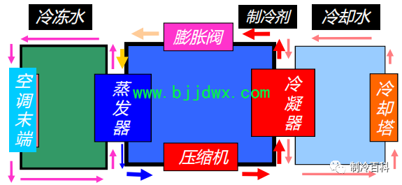

制冷剂:制冷剂即制冷工质,是制冷系统中完成制冷循环的工作介质。制冷剂在蒸发器内吸取被冷却的对象的热量而蒸发,在冷凝器内将热量传递给周围空气或水而被冷凝成液休体。制冷机借助于制冷剂的状态变化,达到制冷的目的。
制冷量:空调器进行制冷运行时,单位时间内,低压侧制冷剂在蒸发器中吸收的热量,常用单位为W或KW。
性能系数:制冷(热)循环中产生的制冷(热)量与制冷(热)所耗电功率之比为性能系数。制冷时称为能效比,用EER表示:制热时称为性能系数,用COP表示。
中央空调原理图

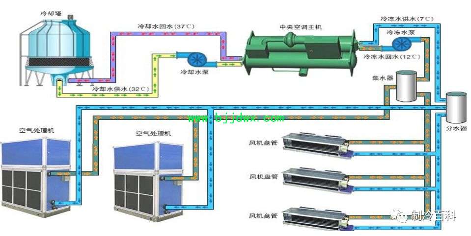

载冷剂:载冷剂是指在间接制冷系统中用以传送冷量的中间介质。载冷剂在蒸发器中被制冷剂冷却后,送到冷却设备冷却,吸收被冷却物体或环境的热量,再返回蒸发器被制冷剂重新冷却,如此不断循环,以达到连续制冷的目的。

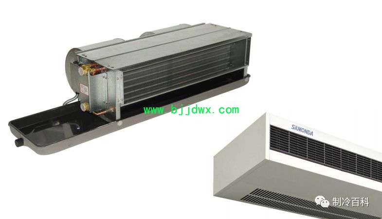

风机盘管:集中央空调系统中常用的换热设备,由肋片管和风机等组成,载冷剂流经风机盘管(管内)时与管处空气换热,使空气降温。风机盘管属于空气冷却设备。
风机盘管
水冷冷水机组:水冷冷水机组属于中央空调系统中的制冷机组部分,其载冷剂为水,称为冷水机组,而冷凝器的冷却为利用常温水的换热降温来实现,故称为水冷机组。与水冷机相对的称为风冷机组,风冷机组的冷凝器由与室处空气的强制通风换热达到冷却目的。
空气-水系统
