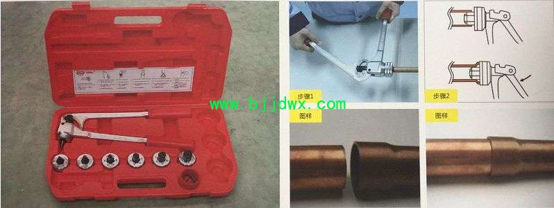

冷媒铜管安装前清洗保证铜管清洁、干燥、气密

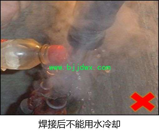

铜管需进行充氮钎焊,压力为0.02MPa,需等铜管冷却后再将氮气撤离要求氮气纯度为99.999%,防止管道在焊接时氧化,降低铜管使用寿命。
防止焊接时产生的氧化物紧接着冷媒不断冲刷,氧化物进入机组当中,影响使用寿命造成。

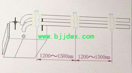

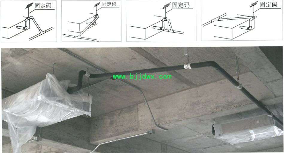

冷媒管与室内机连接300-500mm处应固定,冷媒管转弯处300mm固定,冷媒管走向横平竖直,支撑固定符合规范。

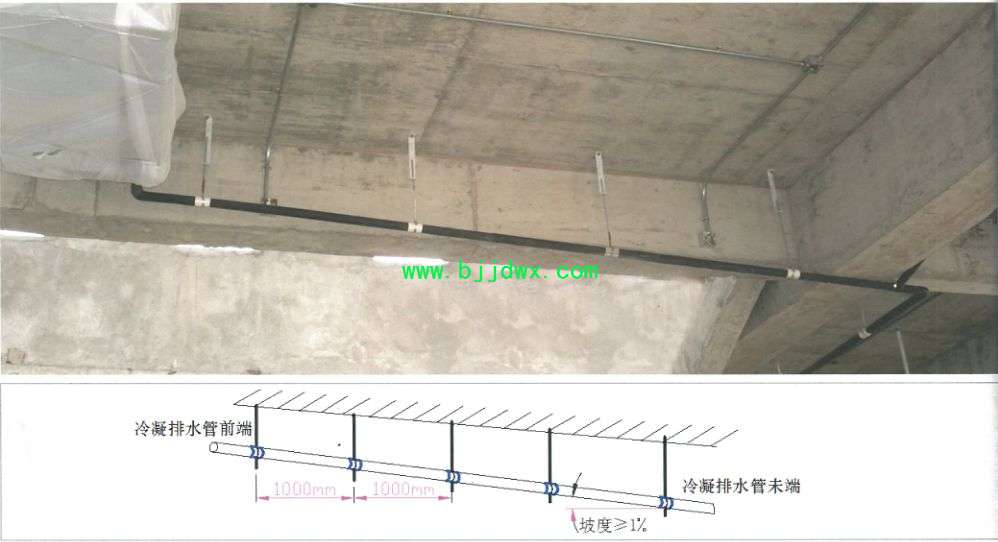

冷凝水横管保证至少1:100的倾斜度,吊杆支撑间距0.8~1m,冷凝水管固定码间隔要统一,固定间隔800-1000mm/个。
