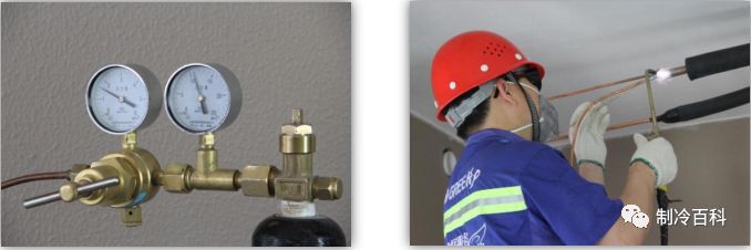

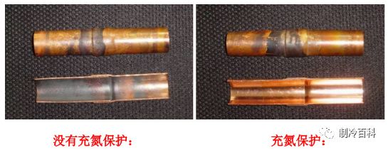

⑦、冷媒管充氮焊接
a、为确保施工安全,氮气瓶需连接减压阀,焊接时氮气压力控制在0.2-0.3KGF/CM2。
b、确定氮气路径,将氮气管插入到要实施焊接的冷媒管入口处并封口,打开氮气瓶阀门,通过减压阀调节好氮气的气流,最后实施焊接。

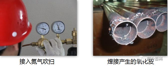

⑨、冷媒管吹污
原则上采用自上而下或水平吹污,吹污压力5KG/CM2,确保系统内没有杂质。
采用如下方法吹污:
a、手持合适的封堵材料抵住室内机气侧主管管口;
b、用氮气逐步向管内加压,当压力增加的无法抵住时,突然释放管口;
c、重复a、b步骤进行重复吹污。

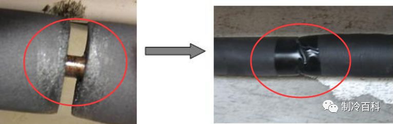

⑩、冷媒管道补保温
a、用裁纸刀裁剪比缝隙的保温材料,保温管的端面需涂上胶水。
b、将两端口拉开,嵌入保温材料,用胶水将接口处粘贴好。

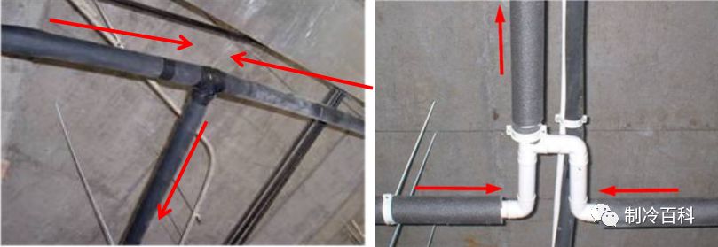

五、冷凝水管安装
①、冷凝水管安装应保证1/100的坡度。
②、设置通气口时,必须加两个弯头,使排气口朝下,以免灰尘等污物落入管内,堵塞管道。
③、水平排气管必须避免对冲现象,以免出现排水不畅。
④、带提升泵的机型,其提升管高度不能超过设备所规定的最大值,且在提升段不能设置通气口。
⑤、水平管支撑间隔一般为0.8~1.2m,不宜过大,否则会产生桡曲而形成气袋。
⑥、积水盘排水口部位负压大的室内机,排水管必须做存水弯头。安装完成后,必须做好满水通水试验。

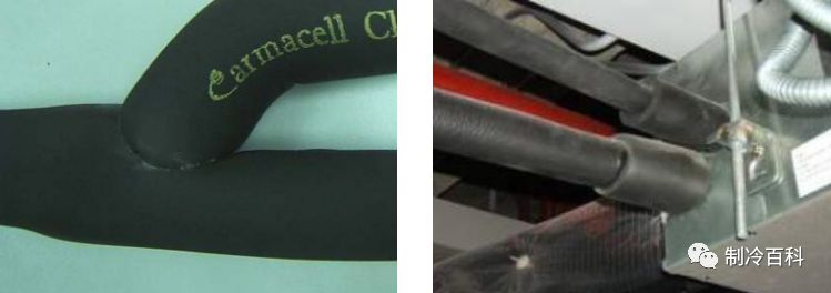

六、管道系统保温安装
冷媒管道保温材料应使用闭孔发泡保温材料,难燃B1级,耐热性超过120℃的材料。铜管外径D≤12.7MM时,保温层厚度&=15MM以上;铜管外径D≥15.88MM时,保温层厚度&=20MM以上。冷凝水管应采用难燃B1级橡塑保温筒保温,保温层厚度通常为10MM。管道穿墙须套管。

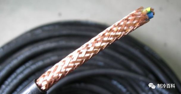

七、信号线安装
①、必须设置专用电源线路,电源电压允许波动范围为额定电压的±10%;电源容量必须足够,电缆线径满足要求,有相应的断路保护装置;接地系统必须可靠,如空调外机装在建筑最高处应注意避雷处理;
②、信号线必须使用三芯屏蔽线,其中信号线屏蔽层必须与电控盒钣金接地连接。

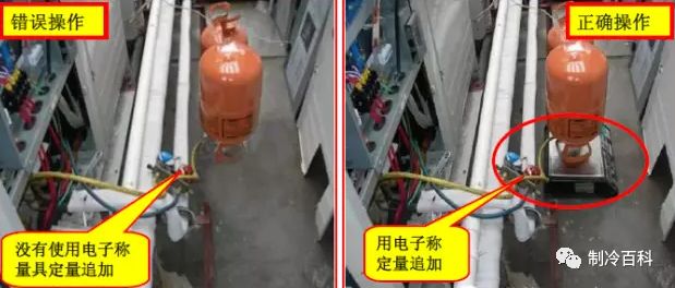

九、追加冷媒
根据实际的液管尺寸和长度,通过公式计算冷媒追加量,将追加的冷媒量记录在室外机冷媒追加表中;绝对不能以测量运转电流,压力等方式估计冷媒量。
