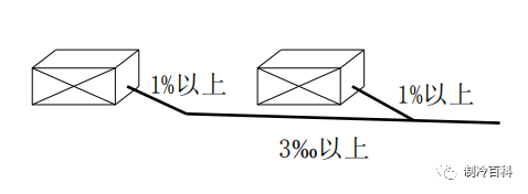

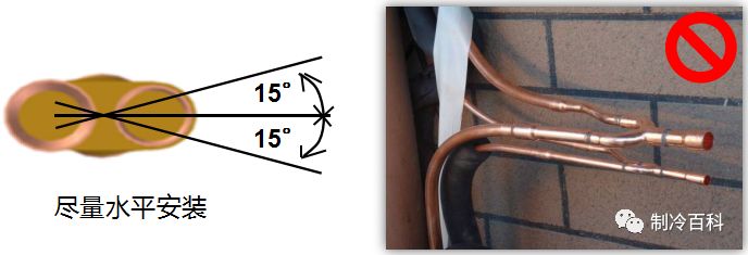

1.4、禁止室内外机分歧管路不水平安装。

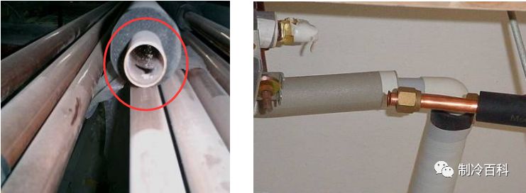

1.6、禁止将汽液两相管路一起保温。

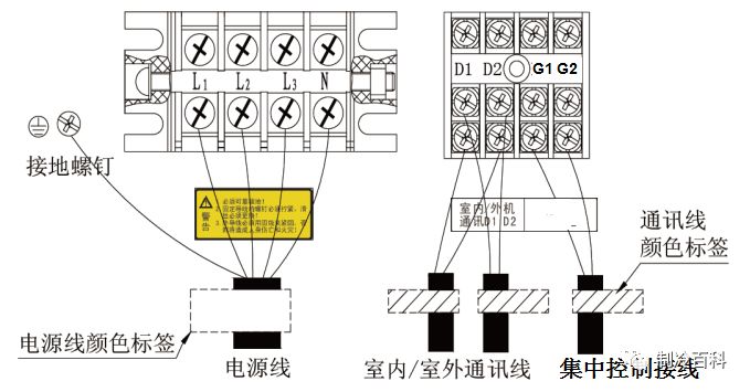

1.9、禁止将控制线(通讯线)和电源线(强电)捆绑在一起。

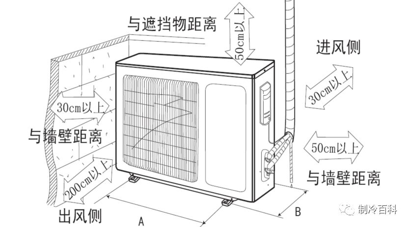

①、室外机安装位置选取
空调室外机离墙必须一米以上,保证散热,并且有足够维修空间。室外机在与基础接触的安装孔和受力点处垫上减震垫,用螺母固定。

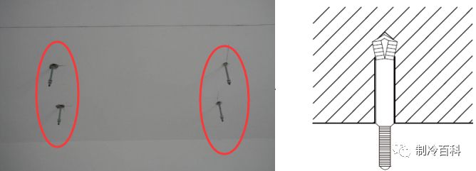

①、吊码制作和选用
根据室内机吊装高度和楼面高度确定吊杆长度后切料。
②、室内机安装
a、做好记号,用电钻打孔。室内机吊装位置应确保空调冷凝水能排出,风管安装方便且送风顺畅。
b、必须采用全螺纹吊杆,并用双螺母固定室内机,确保机器吊挂牢固,室内机吊好后,一定要调水平。

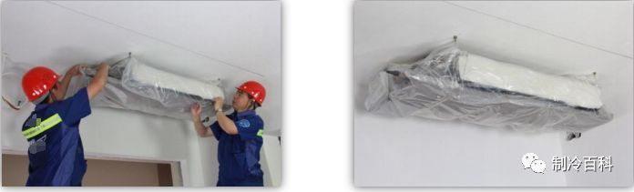

d、室内机包裹防尘罩,防止大量灰尘进入机器内部,影响机器运行效果。保证室内机周围有足够的安装和维修空间,合理的送回风气流组织。

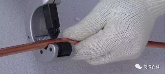

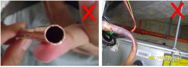

a、用割刀切割相应规格长度的铜管。

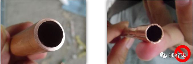

b、将端口处的毛刺、管内的铜管屑处理干净。
③、冷媒管保护
a、配管如不能及时与室外机相连,必须封口,防止灰尘、水分等侵入。
b、配管穿墙时需加套管及时做封口保护。

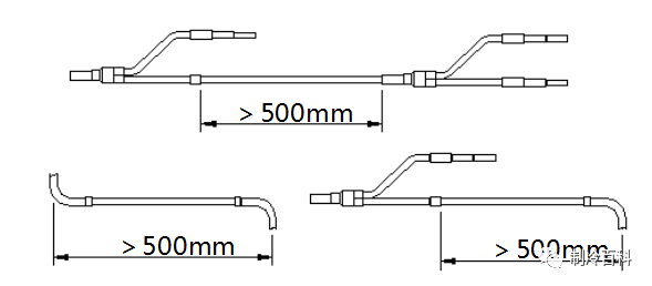

④、分歧管安装
a、分歧管不能用三通代替,只能水平或垂直安装。
b、铜管转弯处与相邻分歧管间的水平直管段≥1M。
c、相邻两分歧管的水平只管段距离1M。
d、分歧管后连接室内机的水平直管段距离≥0.5M。

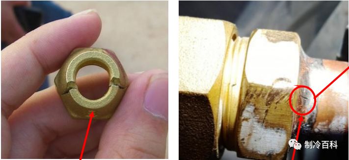

⑤、胀管连接

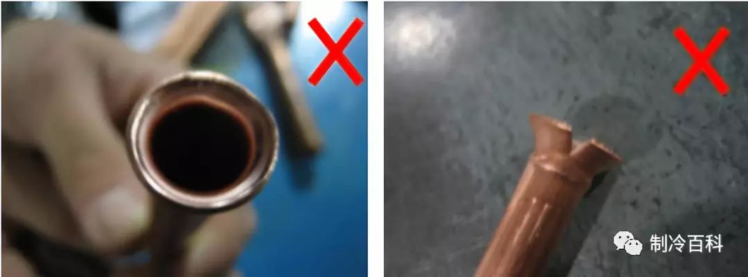

铜管径冷媒管连接,建议采用胀管方式,禁止用扩喇叭口方式连接。
⑥、扩喇叭口
a、用扩口器扩喇叭口,管口应平整无毛刺,喇叭口应无变形和裂纹。

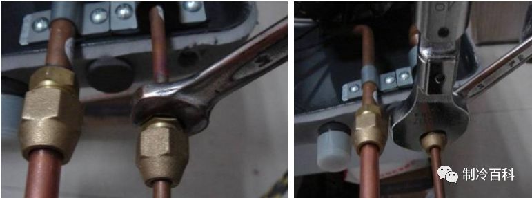

b、螺母连接,必须采用两个活动扳手进行操作。
