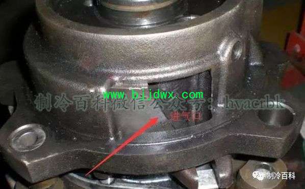

摘要: 涡旋压缩机主要故障与维修方法涡旋压缩机主要故障1、浮动密封圈损坏,高低压串气:涡旋顶部受排气压力与中间压力作用,除了平衡涡旋内部压缩气体压力以外,还提供了顶端和底槽间的密封力,该密封力靠浮动密封圈来实 ...

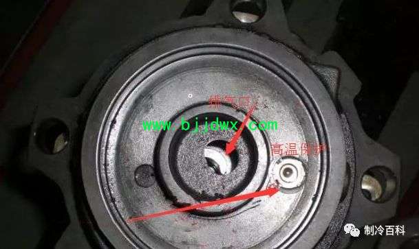

3、排气温度过高:
这是由于压缩机汽缸温度过高使得润滑油丧失了润滑能力。
故障危害:涡旋盘磨损;定子烧损产生斑点。
校正方法:
  • 查低吸气压力和高排气压力情况,低负荷情况及蒸发器是否有问题;
  • 查低压保护设置;
  • 查冷凝器是否脏,冷凝风机是否损坏及周围环境温度;
  • 查流过压缩机的气流是否充足。

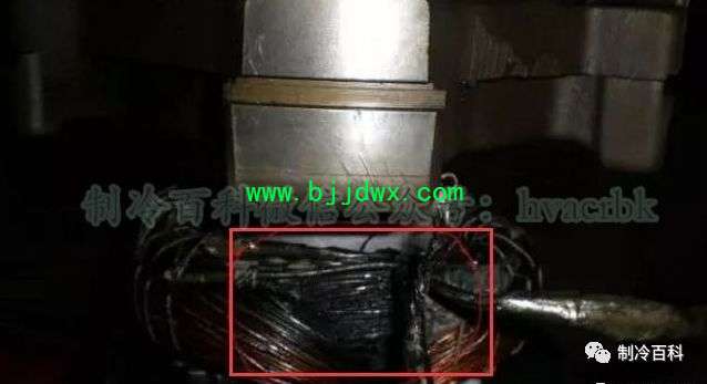

5、一般电气故障:
有许多电机故障是由于机械和润滑产生问题造成的,另有许多故障是因为外部电气部件失灵造成的。整个绕组有均匀的过热现象或烧损
校正方法:
  • 检查正常电压;
  • 检查电压不平衡;
  • 检查电机不充分冷却。
