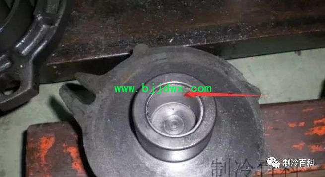

1、浮动密封圈损坏,高低压串气:
涡旋顶部受排气压力与中间压力作用,除了平衡涡旋内部压缩气体压力以外,还提供了顶端和底槽间的密封力,该密封力靠浮动密封圈来实现。
故障现象一般表现为:压缩机电机完好,并且能够通电运行,但机组的排气压力不升高,吸气压力也不降低,吸气与排气几乎没有压差,排气管不热,吸气管也不凉。压缩机电流与额定值差别很大,事实上压缩机在空转。
避免密封圈发生热损坏最有效的办法:
  • 正确安装排气温度保护器,排气温度设定一般为125一130℃;
  • 排气温度保护器的感温包一般安装在压缩机排气管上,距离排气口不超过150mm,感温包与排气管固定要牢固,并且需要严格保温。

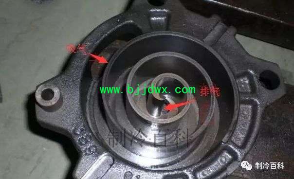

2、涡旋盘损坏:
涡旋盘损坏除有上述浮动密封圈损坏的特征外,还能听到压缩机内部明显的金属撞击声,这是涡旋盘被击碎后的金属碎片相互撞击或与压缩机壳体撞击的声音。
涡旋盘损坏一般是由液击引起,主要有三种情况:
  • 开机的瞬间有大量的制冷剂液体进人压缩机;
  • 蒸发器水流量不够(蒸发负荷减小),压缩机有回液现象;
  • 机组热泵运行除霜不好,大量液体冷剂没有蒸发就进人压缩机,或是四通阀换向瞬间蒸发器内的液体进人压缩机。

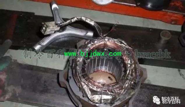

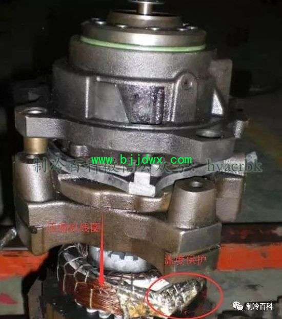

3、电机烧毁:
当接通电源时,熔断器熔断或短路器跳断,压缩机无法启动。
电机绕组烧毁与电气设计的保护有关,或是由机组运行使用不当造成,常见原因有:
  • 压缩机进水导致压缩机烧毁;
  • 负荷异常,使压缩机内置热保护器频繁动作;
  • 系统内有杂质,磨损压缩机电机线圈,导致电机烧毁;
  • 冷却不足引起压缩机电机烧毁。
