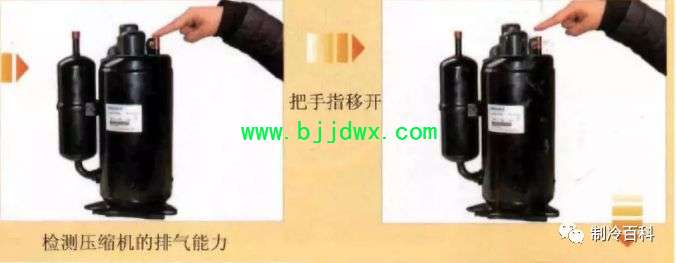

一、压缩机吸排气能的检查方法:
首先,将压缩机卸下, 加电使其运转,用手指堵住压缩机的排气孔片刻, 再将手指移开。 由于压缩机内有压力, 所以当用手堵住压缩机的排气孔时, 应感到有排气压力;当把手指移开时, 可以听到 “呲呲的排气声, 而且排气压力正常的压缩机,应很难堵住压缩机排除的气体,这表明压缩机性能良好。如果用手堵住排气管时感觉不到压力, 将手指移开时,听不到排气声, 则说明该压缩机性能不良。如下图所示:
制冷压缩机排气能力检测方法

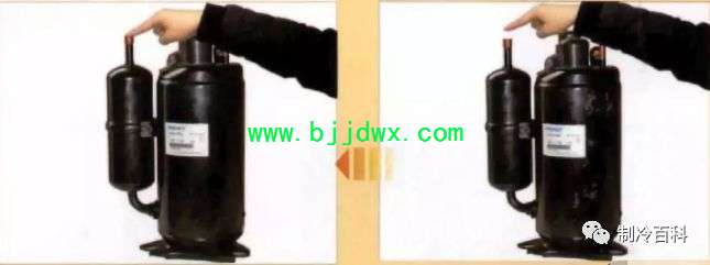

吸气性能检查和排气差不多,操作方法:
用手指按住吸气管,若感觉到有吸气压力, 则表示压缩机正常。当把手指移开时, 如果没有感觉到任何吸力,说明压缩机没有吸气能力。如下图所示:
制冷压缩机吸气能力检测方法

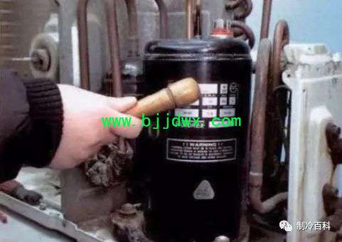

四、压缩机卡缸
压缩机卡缸就是压缩机的转轴被卡住,此时压缩机无法转动。压缩机造成卡缸的原因或者是冷冻油上不来,使润滑不够、摩擦增加,或者是管路内有尘埃、杂质,造成运动面卡死,或者纯粹机械故障致使压缩机卡死。
一般选择木锤或者就地选择可用物件。在压机启动时重锤敲击其身上的三个焊点。但要注意力道,不能敲变形。轻轻地敲击压缩机外壳,把卡住部位稍微振松,有时可启动运转或把电源电压往上调高10%,多次启动冲击,这个方法可解决润滑不够的卡缸现象,对旋转式压缩机特别有效。

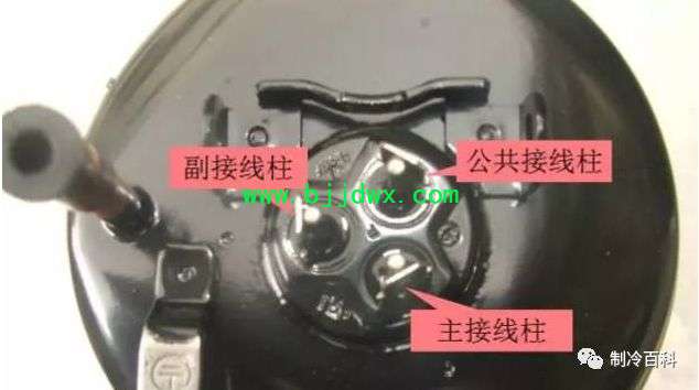

五、压缩机绕组判断方法
万用表的欧姆档(一般200欧姆的档位)测量每两点之间的电阻值,阻值最大的两点(BC)为启动和运转绕组。剩的那个点(A)是公共点。然后把所测量的两个点(B,C)再分别跟公共端连接,阻值较大的是启动绕组,小的为运转绕组。三点之间阻值关系为:BC=AB+AC。
