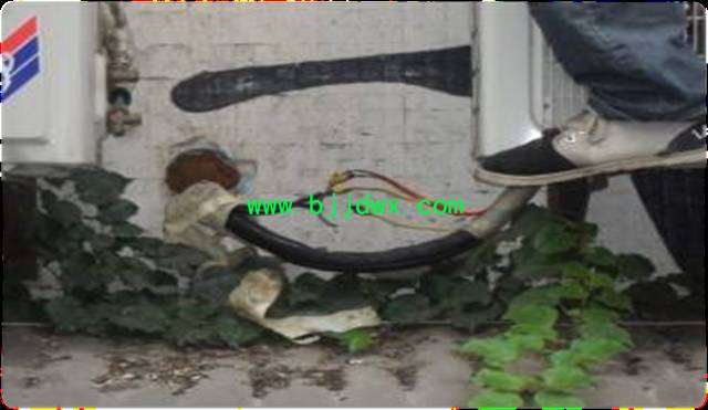

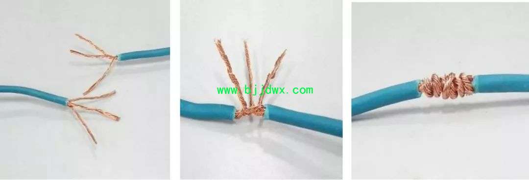

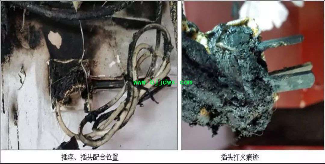

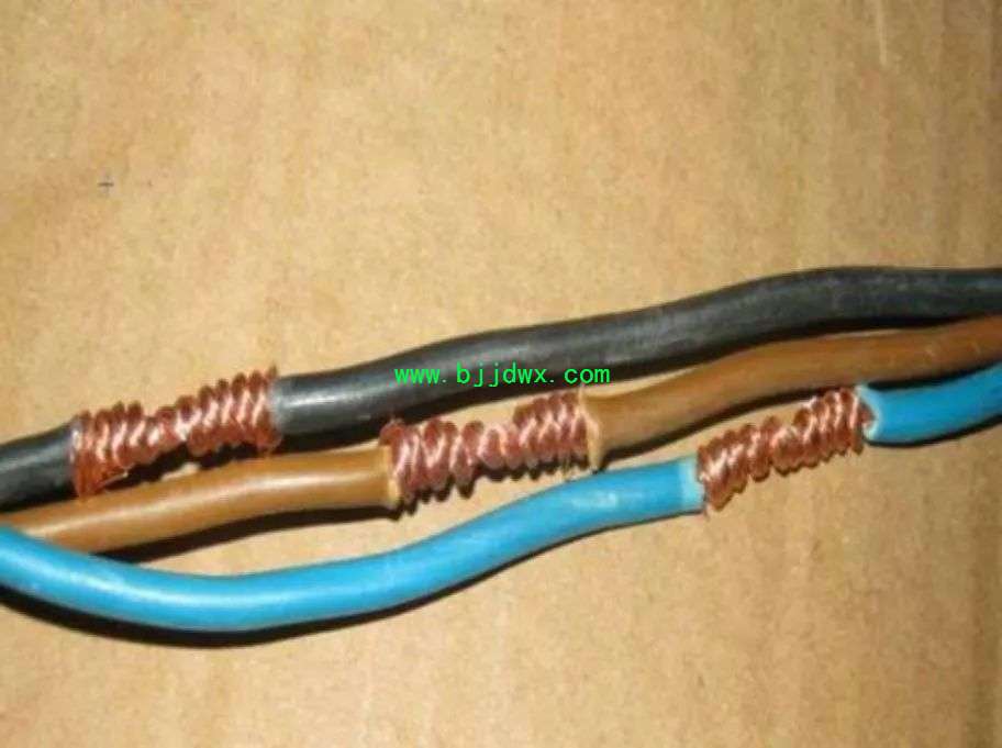

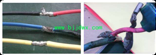

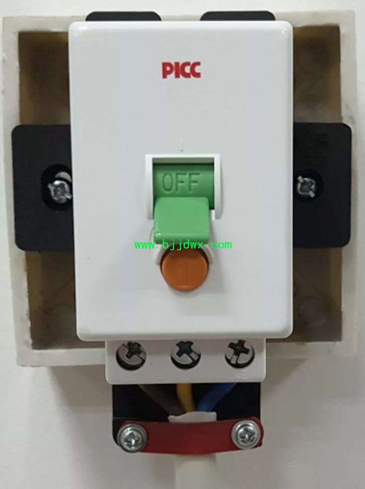

室外侧接驳线容易导致电器安全问题以及通讯故障(E6);接线点松动,容易造成电源线发热,接头起火等安全事故。
如果电源线和通讯线确实不够长,要接线,请按照下图要求接线,接好以后,绝缘胶布要包三层以上,做到“三步两回头”。

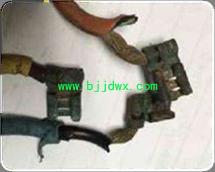

(4)压缩机接线时的注意事项:
严禁将压缩机线接驳或更换插片端子,否则会出现线路、端子烧坏情况。
注:配线出现异常时,需按要求更换新的合格配线,接线时务必确保连接牢固可靠。
(1)严禁未配插头的空调擅自加装插头甚至不接插头;
(2)禁止使用拖板插座或移动电源插座给空调取电;
(3)超过5000W制冷量的空调,都要用空气漏电保护开关。
用户电源线线径偏小对设备就是安全隐患。
这些安全事故如何避免?
安装漏电保护器,防止意外发生。
