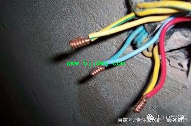

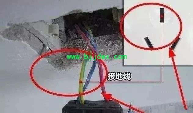

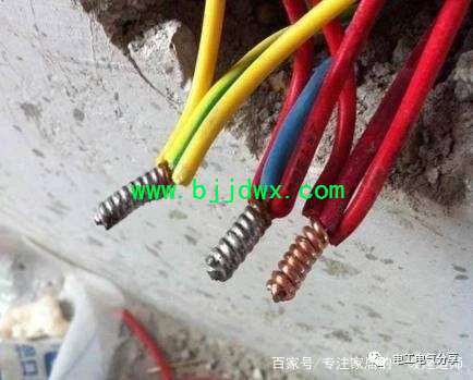

首先我们来看火线漏电的特征:火线漏电时漏电保护跳闸,器复位按钮弹出;按下复位按钮,合闸仍然跳闸,然后我们把所有的负载都全部断开以后,再去合闸,仍然是合不上闸,那么这种状况就是火线漏电;检查方法可以使用万用表的电阻档,调到电阻档最大量程那一档,测量电线的绝缘,如果显示出数值那么就是火线漏电,如果显示无穷大,那么火线不漏电;其次我们来看零线漏电的特征:零线漏电时,漏电保护器同样也是跳闸,复位按钮弹出;按下复位按钮,合闸发现仍然跳闸,然后我们也是断开所有的负载,再去合闸,如果此时能够合上闸,那么就可以断定是零线漏电;检查方法跟火线一样,也可以使用万用表的电阻档,调到电阻档最大量程那一档,测量电线的绝缘,如果显示出数值那么就是零线漏电,如果显示无穷大,那么零线不漏电;最后我们来看地线漏电的特征:由于地线本身就是与大地相连的,所以也就无所谓漏不漏电,对我们使用没有影响,也无法检测出地线是否漏电。
