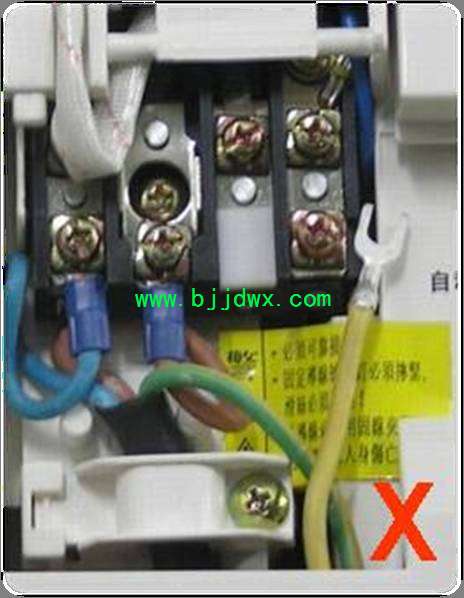

(1)禁止剪断空调地线或不接地线。
一、接地的目的:
1、在电力系统中,运行需要的接地,如中性点接地等,称为工作接地
2、电气设备的金属外壳,钢筋混凝土杆和金属杆塔等,由于绝缘损坏有可能带电,为了防止这种电压危及人身安全而设的接地,称为保护接地保护接地是中性点不接地的低压配电系统和电力高压系统中,电气设备和电气线路最采用的一种保安措施。
3、接地电压保护装置,如避雷针、避雷器和保间隙等,为了消除过电压危险而设的接地,称为过电压保护接地。
二、接地的作用:
1.防止电磁耦合干扰:如数字设备接地;射频电缆布线屏蔽层接地等;
2.防止强电和雷击通信设备:如列架及一般通信设备机壳接地,防止设备、仪表、人身伤害;

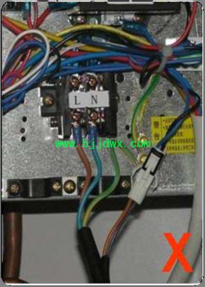

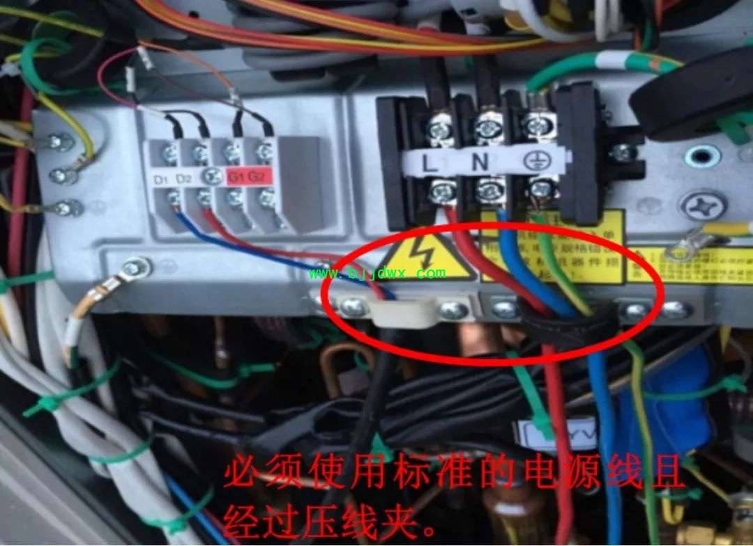

(2)禁止弃用上下挡板、过线胶圈、压线卡等防护性配件。

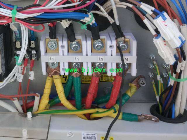

截面积在2.5mm2及以下的多股铜芯线拧紧搪锡或接续端子后与设备、器具的端子连接;
(3)严禁室外线侧接驳
