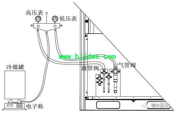

摘要: 1、向空调管路中填充氟利昂(制冷剂)的操作步骤是怎样的?1、如果是新空调,管路安装完成后,进行气密性试验后,需要追加冷媒前一定要先对管路系统进行抽真空。之后直接将压力表接到操作阀上(分体小机组只有一个操 ...

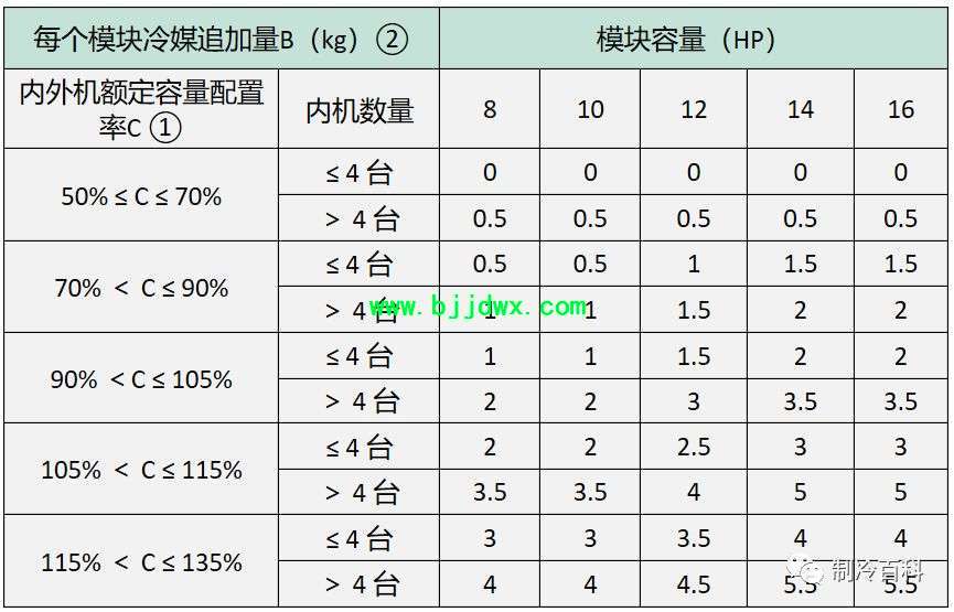

Σ每个模块冷媒追加量B 计算方法如下:
举例一:
室外机由GMV-280WM/B、GMV-400WM/B、GMV-450WM/B 三个模块组成,室内机由8 台GMV-N140PLS/A 组成。
那么内外机额定容量配置C=140×8/(280+400+450)=108%,内机台数大于4 台,查上表可知:
GMV-280WM/B 模块冷媒追加量B 等于3.5kg;
GMV-400WM/B 模块冷媒追加量B 等于5.0kg;
GMV-450WM/B 模块冷媒追加量B 等于5.0kg。
所以:Σ每个模块冷媒追加量B=3.5+5.0+5.0=13.5kg。
假定配管冷媒追加量A 为:A= Σ液管长度× 每米液管制冷剂追加量=25kg,该系统总的追加制冷剂量R=25+13.5=38.5kg。
举例二:
室外机由GMV-450WM/B 一个模块组成,室内机由1 台GMV-NX450P/A(X4.0)新风室内机组成。那么该模块冷媒追加量B 等于0kg;
所以:Σ每个模块冷媒追加量B=0kg。
假定配管冷媒追加量A 为:A= Σ液管长度× 每米液管制冷剂追加量=5kg,该系统总的追加制冷剂量R=5+0=5kg。
