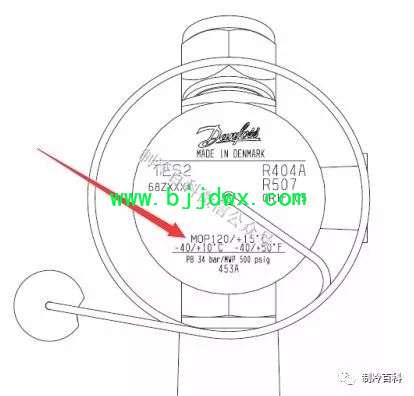

带有MOP功能的热力膨胀阀:在感温包内充注微量的液体,大部分介质是气体状态,当压缩机工作在冷媒流量很大,吸气压力很高的工况下的时候,压缩机吸气管路温度很高,达到某一设定点时,可以将热力膨胀阀感温包内的液体全部蒸发成为气体,当温度继续升高时,感温包内单一状态的气体压力变化非常不明显,几乎不变,这样的话,可以影响阀的开度不继续增加,通过这种方式来限制压缩机的吸气压力不继续升高。所提到的MOP设定点就是指应用的系统所能接受的最大吸气压力。

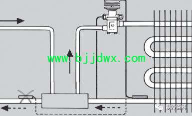

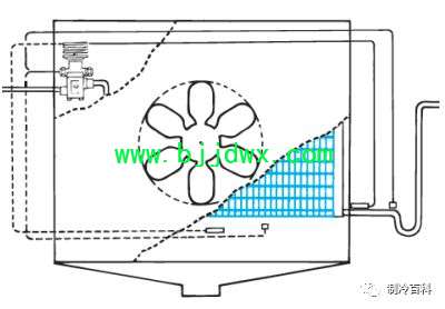

膨胀阀安装

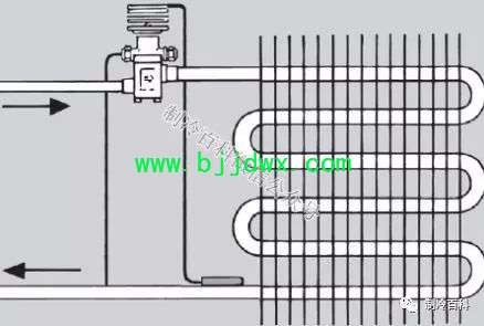

膨胀阀必须安装在位于蒸发器之前的液体管路,其温包应固定在尽可能靠近蒸发器的吸气管路上。如果存在外部压力平衡,平衡管必须在出温包后立即连到吸气管路。

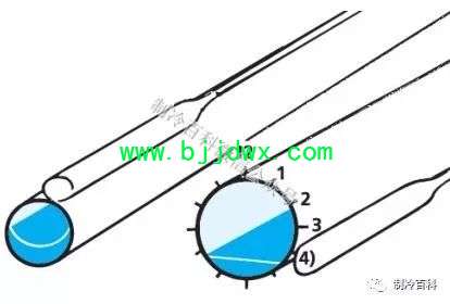

温包最好安装在水平吸气管上,方位应是时钟1-4 点之间所对应的位置,如图所示。位置取决于管路的外径。温包必须能够感测到过热吸入蒸汽的温度,因此一定不能位于具有外来热/冷干扰的地方。
注意:由于位于管路底部的油可能会产生错误信号,因此温包永远不能位于吸气管的底部,温包也不能安装在换热器之后,因为在该位置它会向膨胀阀发出错误信号。
温包也一定不能装在靠近大质量组件的位置,因为这也会引起向膨胀阀发送错误信号。

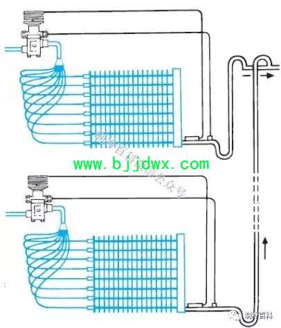

如上所述,温包必须在经过蒸发器后立即安装到吸气管路的水平部分。温包一定不能安装在储油箱后的收集管或升管上。

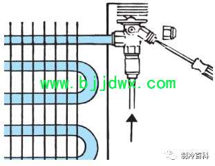

膨胀阀调整
膨胀阀的出厂设置可以满足大多数应用的要求,出厂静止过热度一般设定为4℃。
顺时针旋转调节杆(关小),阀的静止过热度增加,逆时针旋转调节杆(开大),阀的静止过热度减小。一般地说,调节杆转动一圈,静止过热度变化1~2℃。
如果蒸发器中的过热度过高,原因可能是液体制冷剂供应不足。逐步逆时针旋转膨胀阀的设置杆,直至观察到波动,以降低过热度。对于膨胀阀的选型和具体的调整方法本文不在重复,之前我们制冷百科发不过多次文章,有兴趣的小伙伴可以看看..................
