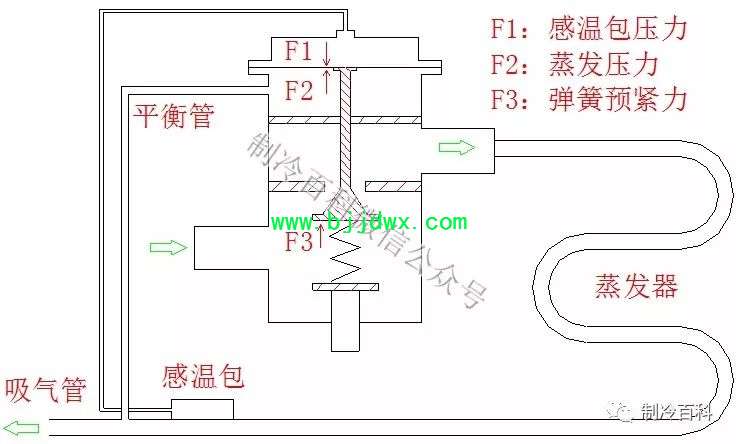

热力膨胀阀工作方式简介
热力膨胀阀的开合取决于三个基本压力:
F1:作用于膜片上表面的温包压力,位于阀门:开启方向。
F2:作用于蒸发压力,位于阀门关:闭方向。
F3:同样作用于膜片底面的弹簧压力,位于阀:门关闭方向。
当调节热力膨胀阀时,膜片一侧的温包压力和作用在另一侧的蒸发压力与弹簧力之和相平衡。弹簧用于设置过热度。

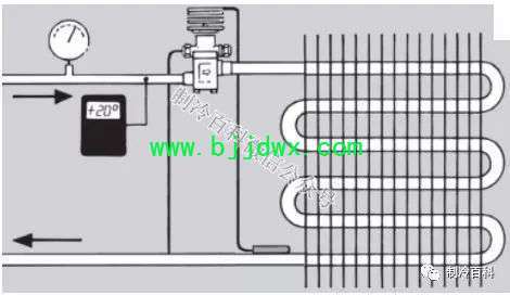

过热度是指相同点处温包温度与蒸发压力/蒸发温度之差,它是在吸入管上安装温包的位置测量得到的。
过热度的测量单位为开尔文(K)并用作通过膨胀 阀来调节液体充注的信号。

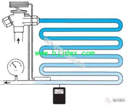

外部压力均衡
如果安装了分液器,则必须始终使用带外部压力平衡的膨胀阀。
通常情况下,使用分配头会在分配头和分配管之间产生1bar的压降。在带有大型蒸发器或板式换热器的制冷系统中应始终使用带外部压力平衡的膨胀阀,因为在这样的系统中压降通常会大于对应于2K 的压力。

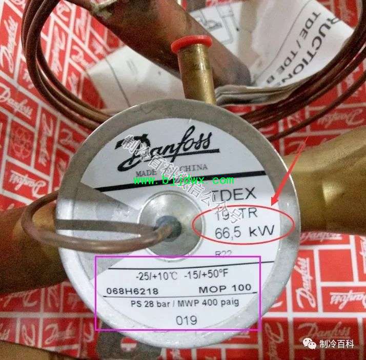

热力膨胀阀MOP是什么
MOP是最大工作压力,是为了限制压缩机的吸气压力不要超过某一值,在热力膨胀阀上所做的一种专门的设计。
图中19TR指的19冷吨,KW指名义制冷量66.5KW
不带有MOP功能的热力膨胀阀:在感温包内充注的介质大部分以液体的型式存在,当感温包接触到压缩机吸气管路,受热或者变冷的时候,内部的介质液体会蒸发成为气体或者气体冷凝成为气体,从而引起压力变化,通过毛细管作用在膜片上,引起阀口开度的变化,调节冷媒的流量,最终控制过热度。
