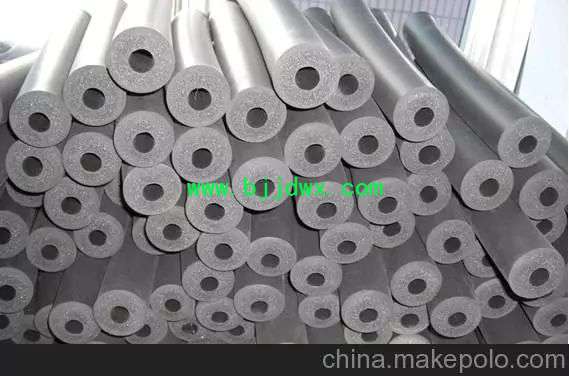

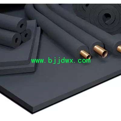

2.3、保温材料选择
1)材料:橡塑发泡;
2)规格与要求
1)难燃级别为B1级以上;
2)耐热度不低于120℃;
3)冷凝水管的保温厚度不小于10mm
4)铜管规格直径大于或者等于Φ15.9mm时保温材料壁厚不小于20mm;铜管规格直径小于15.9mm时保温材料壁厚不小于15mm

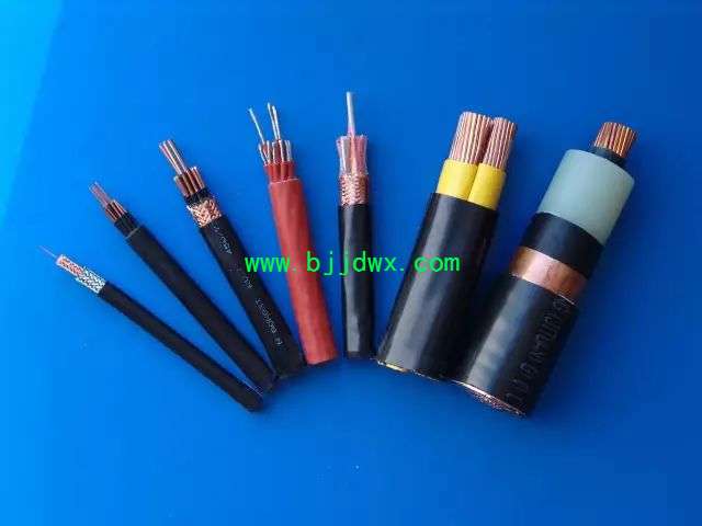

2.4、通讯线的选择及要求
注意:若空调机组安装在强电磁干扰的地方,内机与线控器通讯线必须使用屏蔽线,内机与内机(外机)通讯线必须使用带屏蔽的双绞线。
外机与内机通讯线选型
2.5、电源线选择
电源线必须使用铜导线,需符合国家相关导线标准,及满足机组载流量需求。.................
