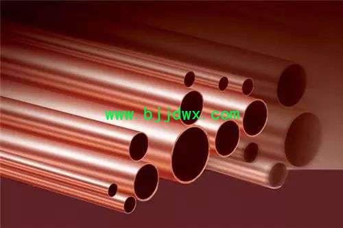

2.1铜管选择

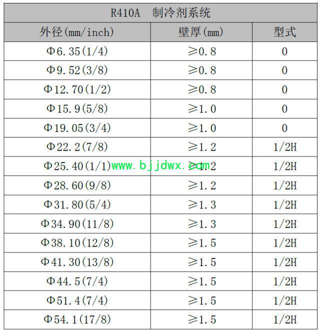

1)必须使用脱磷无缝拉制紫铜管,抗拉强度不小于240kgf/mm2;
2)规格要求见下表:
备注:
管道内外表面应无针孔、裂纹、起皮、起泡、夹杂、铜粉、积炭层、绿锈、脏污和严重氧化膜,并不允许存在明显的划伤、凹坑和斑点等缺陷;
铜管内部清洁干燥后,管口必须要用管帽、塞子或胶带封堵严密。

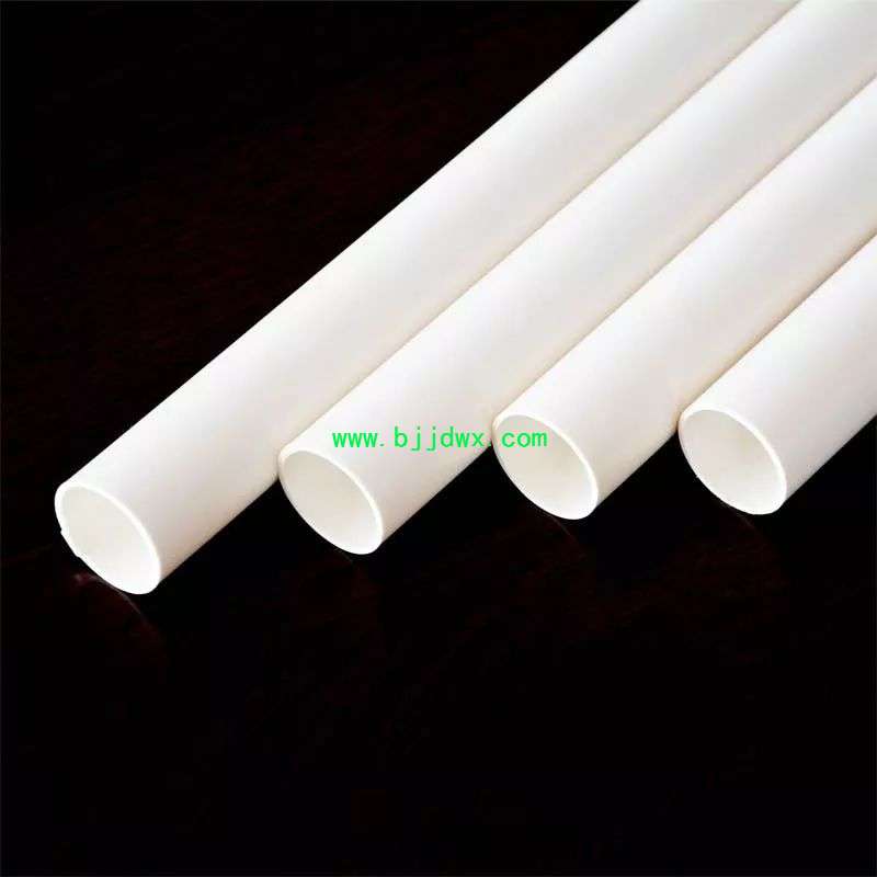

1)可用于空调排水的管道种类有:给水UPVC管、PP-R管、PP-C管和热镀锌钢管;
2)规格与壁厚要求
1)给水UPVC管:Φ32mm×2mmΦ40mm×2mmΦ50mm×2.5mm
