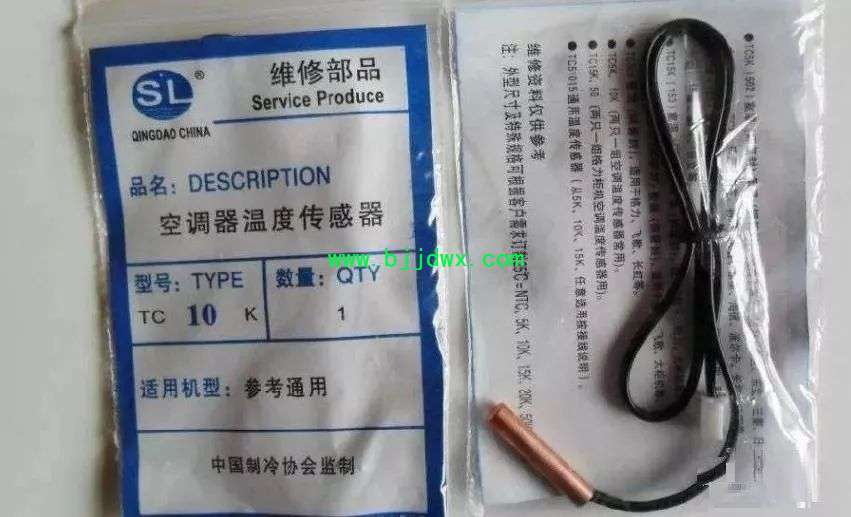

空调温度传感器,是指利用物质各种物理性质随温度变化的规律把空调各处温度转换为电量的传感器。这些呈现规律性变化的物理性质主要有体。温度传感器是温度测量仪表的核心部分,品种繁多。按测量方式可分为接触式和非接触式两大类,按照传感器材料及电子元件特性分为热电阻和热电偶两类。那么空调温度传感器一般都用来检测空调哪几处的温度?
1、室内环境温度传感器:室内环境温度传感器通常安装在室内机热交换器的出风口处,它的作用主要有三个:
第一:是在制冷或制热期间检测室内的温度,控制压缩机运转的时间;
第二:是在自动运行模式下控制工作状态;
第三:是控制室内风扇的转速。
2、室内盘管温度传感器:室内盘管温度传感器采用金属外壳,安装在室内热交换器的表面上,它的主要作用有四个:
第一:制冷期间防过冷保护;
第二:制热期间防过热保护;
第三:控制室内风扇电机的转速;
第四:制热期间用于辅助室外除霜。
3、室外环境温度传感器:室外环境温度传感器通过塑料架安装在室外热交换器上,它的主要作用有两个:
第一:在制冷或制热期间检测室外的环境温度;
第二:用直于控制室外风机转速。
4、室外盘管温度传感器:室外盘管温度传感器采用金属外壳,安装在在室外热交换器的表面上,它的主要作用有三个:
第一:制冷期间防过热保护;
第二:制热期间防冻结保护;
第三:除霜期间控制热交换器的温度。
5、压缩机排气温度传感器:压缩机排气温度传感器也采用金属外壳,它装在压缩机排气管上,它的主要作用有两个:
第一:通过检测压缩机排气管温度,控制膨胀阀的开启度的压缩机转速;
第二:用于排气管过热保护。
最冷菌提示:通常厂家根据空调室内机微型电脑控制主板的参数来确定温度传感器的阻值是,一般当阻值随温度升高而降低,随温度降低而增大。
