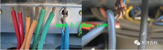

案例二、接线问题
1、广西某工程:电源线线径选择错误。1台16匹,3台12匹,16+12P共用线径6平方电源线。应该加大线径。注意,不能直接并上。

2、顺德某工程:机器运行一段时间后停机,内机显示通信故障。原因16匹室外机使用32安培的空气开关。修复方案更换空气开关。
空气开关的选取:空气开关的选择,主要是根据空调机组的最大电流进行选取在选择空气开关容量的时候,要乘以1.5~2.0 的放大系数。即空气开关的容量应是机组的最大电流乘以放大系数。

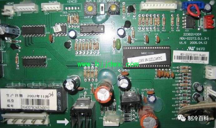

3、重庆某工程:36台多联机室内机由集控器控制,调试时发现集控器未能找到 一个内机。一系统拖24号室内机,调试时所有内机通讯故障,处理后室外机只找到21台内机。检查发现,网络通讯线接线错误,同时PQE信号线接反,地址码拨重复。解决办法,应该重新整理。
