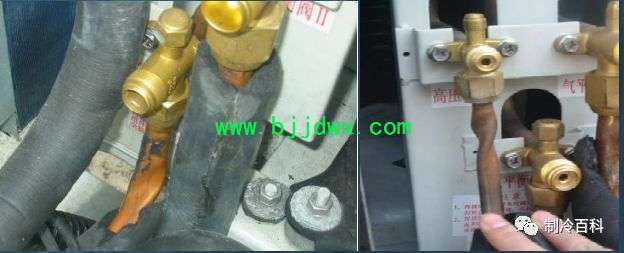

1、频繁烧压缩机:某工程,频繁烧压缩机。检查发现,室外机的液管和模块间气平衡管,弯管质量差,变形及弯扁现象明显。解决办法:更换压缩机,补充冷冻油,定量补充冷媒,管子异常部分更换。

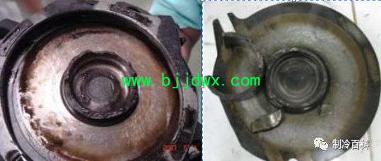

2、缺油与润滑不足:故障表现为,压缩机内置保护、排气或顶部温度保护、过电流保护、电源空开跳闸、压缩机运转声音异常、压缩机腔体温度过高等。可能导致原因:
  • 压缩机长期频繁启停,静态时油和冷媒沉积于压机腔体内,突然启动时油随冷媒一起被排出压缩机;运转时间不长又立即停止,油不能及时回到压缩机。如此反复,压缩机最终因缺油而烧毁。
  • 系统含空气或水分,压缩机长时间高温高压运行时,润滑油开始酸化及热化最终变成胶状物质,造成压缩机卡死。
  • 系统回液或制冷剂迁移可能稀释润滑油,不利于油膜的形成,导致润滑不足。如多联室内机未统一供电,突然断电的室内机的EXV阀仍保持一定的开度,造成系统的大量回液 。
  • 压缩机反转(如相序错),使得压机内部压差无法建立,导致润滑油无法输送到各摩擦表面 。
  • 系统制冷剂泄漏时同时也可能造成润滑油泄漏,使得压缩机润滑油偏少。
  • 系统中存在其它化学物质,与润滑油发生化学反应后使得润滑油变质与冷媒及润滑油一起,在高温高压环境下发生化学反应,使润滑油开始酸化及热化最终变成胶状物质。
