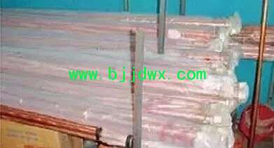

一、现场材料堆放
材料堆放应整齐有序,两端必须封口,确保清洁。铜管应放置在通风干燥,离地面300MM以上的架子上

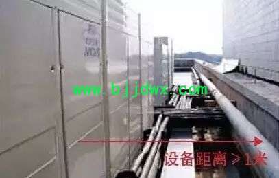

1、室外机安装位置选取
空调室外机离墙必须一米以上,保证散热,并且有足够维修空间

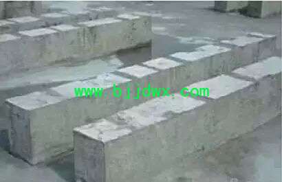

2、基础制作
基础必须参照设备的安装尺寸制作且有足够的承载能力,基础必须要水平

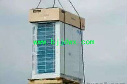

3、室外机就位
吊机室外机时,要保持机器水平,机身与吊绳接触部位应加软垫以免磨损或刮花机器

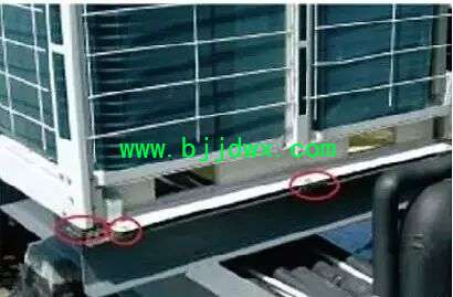

室外机在与基础接触的安装孔和受力点处垫上减震垫,用螺母固定

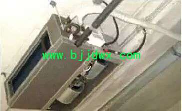

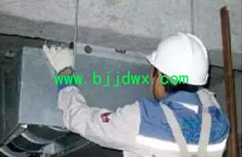

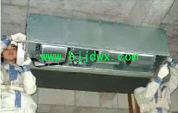

2、室内机安装
采用红外线定位仪确定室内机吊杆安装位置,并做好记号,用电钻打孔
室内机吊装位置应确保空调冷凝水能排出,风管安装方便且送风顺畅
必须采用全螺纹吊杆,并用双螺母固定室内机,确保机器吊挂牢固
室内机吊好后,一定要调水平
节流部件安装时必须垂直向上水平安装,禁止倾斜、倒置,并且连接时注意连接方向
室内机包裹防尘罩,防止大量灰尘进入机器内部,影响机器运行效果
保证室内机周围有足够的安装和维修空间,合理的送回风气流组织

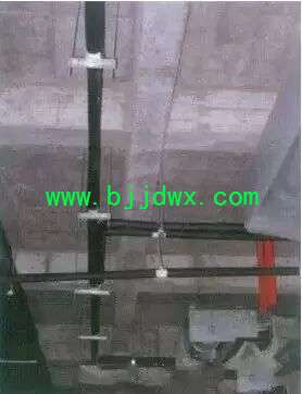

四、冷媒管施工
1、支架安装
架距离不宜过大,安装好的支架必须排列整齐

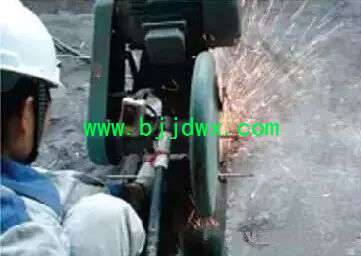

2、冷媒配管敷设安装
用割刀切割相应规格长度的铜管
将端口处的毛刺、管内的铜管屑处理干净
3、冷媒管保护
配管如不能及时与内外机相连,必须封口,防止灰尘、水分等侵入;配管穿墙时需加套管及时做封口保护

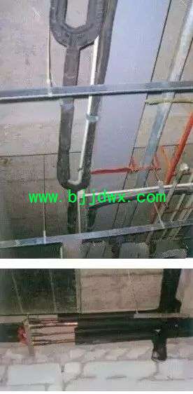

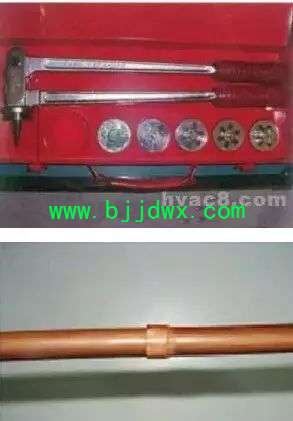

4、分歧管安装
分歧管不能用三通代替,只能水平或垂直安装。铜管转弯处与相邻分歧管间的水平直管段≥1M;相邻两分歧管间的水平只管段距离≥1M;分歧管后连接室内机的水平直管段距离≥0.5M
5、胀管连接
