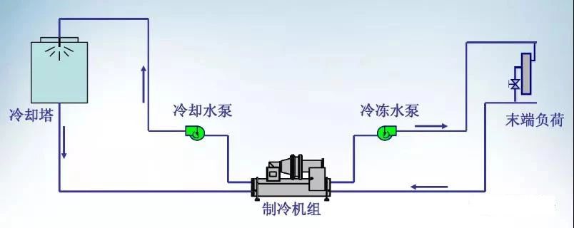

工作原理:空调器通电后,制冷系统内制冷剂的低压蒸汽被压缩机吸入并压缩为高压蒸汽后排至冷凝器。同时冷却水经冷凝器,带走制冷剂放出的热量,使高压制冷剂蒸汽凝结为高压液体。高压液体经过过滤器、节流机构后喷入蒸发器,并在相应的低压下蒸发,同时冷冻水进入蒸发器进行热交换,如此不断循环流动,达到降温目的。

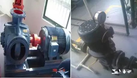

冷冻水泵:是将制冷主机降温的冷冻水通过输送管道送到中央空调末端(风机盘管、风柜)等组件中进行热交换,对环境起降温作用,经过交换后的冷冻水再回到制冷主机不断循环。
冷却水泵是将冷却塔降温后的冷却水通过输送管道送到中央空调冷凝器中进行热交换,对冷凝器起降温作用,经过交换后的冷却水再回到冷却塔进行散热,这样不断循环。
膨胀水箱是中央空调水路系统中的重要部件,它的作用是收容和补偿水量。一般安装在末端系统的最高点。
空调末端一般都有风机和表冷器,风机是用于循环室内空气的,空气与表冷器(冷冻水)热交换,将空气温度降低,表冷器中的水温度升高来完成制冷过程。

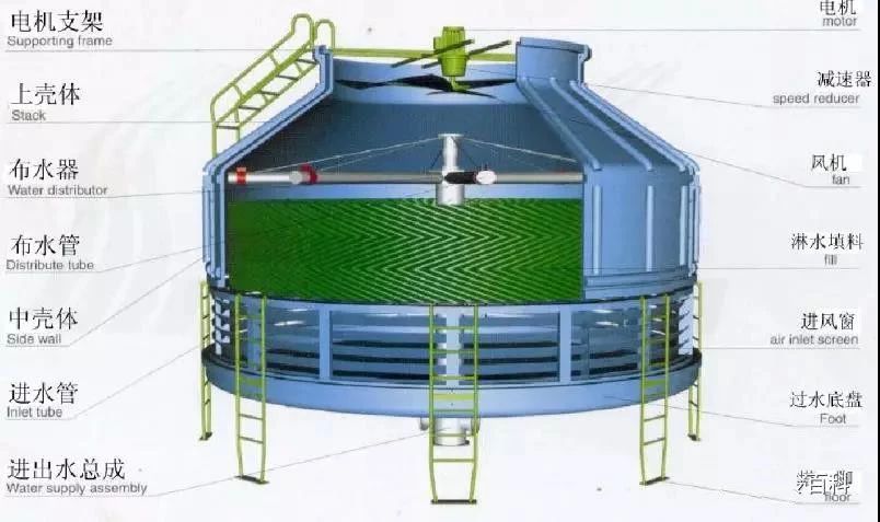

冷却塔是冷却水通过水泵加压至冷却塔布水器,通过布水器上的小孔将水均匀地播洒在填料上面,空气在风机的作用下由底部入风网进入塔内,热水流经填料表面时形成水膜和空气进行热交换,高湿度高晗值的热风从顶部抽出,冷却后的水滴入底盆内,经出水管流入主机。

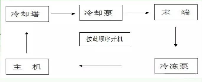

十、中央空调开关机流程
开机:
  • 检查空调主机、冷却、冷冻水泵、冷却塔的三相电源是否正常(有无缺相、电压有无欠压、超压现象)。
  • 检查冷却塔的水位、自动补水阀是否正常。
  • 检查主机、冷冻水泵、冷却水泵、冷却塔的手动蝶阀是否打开,查看阀门的开启度指示。
  • 检查主机的油位、油温是否正常、油温正常范围在60℃~70℃。
关机:
  • 正常关机按“关机”软键1S或者开关拨动在停止位置,压缩机就会按正常停机程序关机,关机后,冷却、冷冻水泵最少要运行10分钟以上才能停泵和相应的阀门。正常情况下不允许采取紧急停机。
