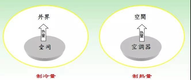

制冷量:单位时间内,空调在名义制冷工况下从房间内排除的热量。
制热量:单位时间内,空调在名义制热工况下向房间内释放的热量。

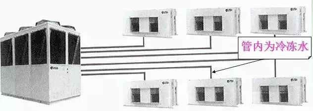

五、风冷式冷水系统:
风冷式冷水系统应用广泛,散热装置为内置风扇,主要有:制冷剂循环系统、水循环系统、电器自控系统组成。
机组的输送介质通常为水。它通过室外主机产生出空调冷水,由管路系统输送至室内的各末端装置,在末端装置处冷水与室内空气进行热量交换,从而消除房间空调负荷。

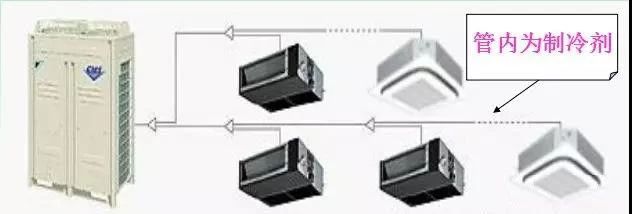

六、多联型系统(VRV ):
变制冷剂流量它是一拖多空调系统,适合于办公场所。VRV系统的一台室外机通过管路能够向若干个室内机输送制冷剂液体。通过控制压缩机的制冷剂循环量和进入室内各换热器的制冷剂流量,可以适时地满足室内冷、热负荷要求VRV系统具有节能、舒适、运转平稳等诸多优点,而且各房间可独立调节,能满足不同房间不同空调负荷的需求。

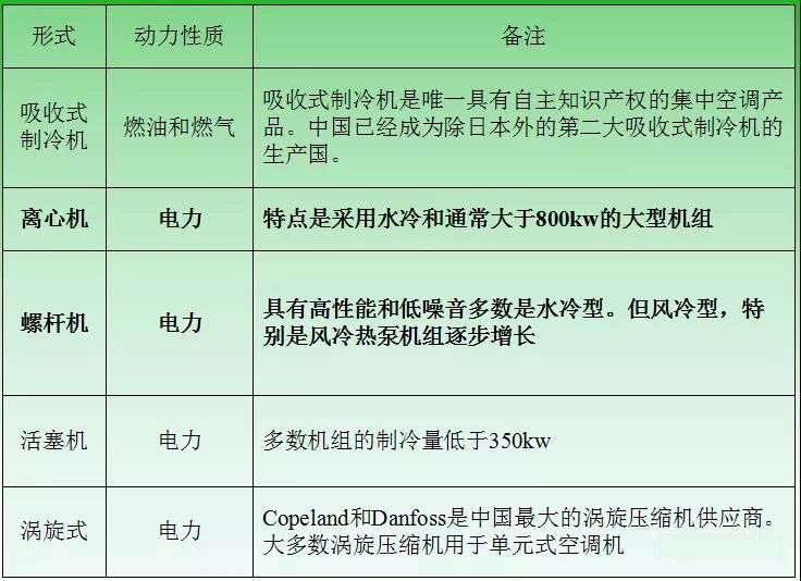

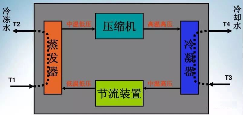

七、冷水机组(离心式)
离心式冷水机组是利用电作为动力源,氟利昂制冷剂在蒸发器内蒸发吸收载冷剂水的热量进行制冷,蒸发吸热后的氟利昂湿蒸汽被压缩机压缩成高温高压气体,经水冷冷凝器冷凝后变成液体,经膨胀阀节流进入蒸发器再循环。从而制取7℃-12℃冷冻水供空调末端空气调节。

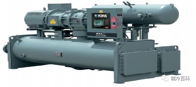

八、冷水机组(螺杆式)
压缩机采用螺杆式,机组由蒸发器出来的状态为气体的冷媒;经压缩机绝热压缩以后,变成高温高压状态。被压缩后的气体冷媒,在冷凝器中,等压冷却冷凝,经冷凝后变化成液态冷媒,再经节流阀膨胀到低压,变成气液混合物。其中低温低压下的液态冷媒,在蒸发器中吸收被冷物质的热量,重新变成气态冷媒
