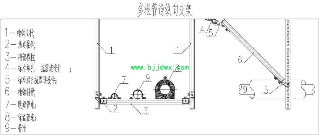

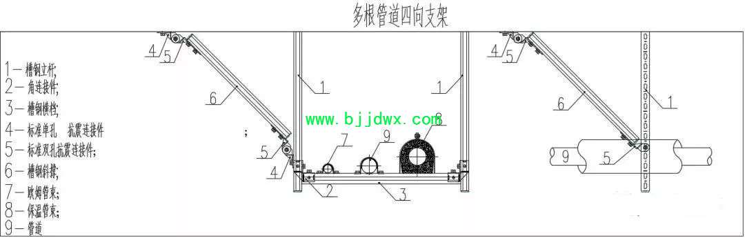

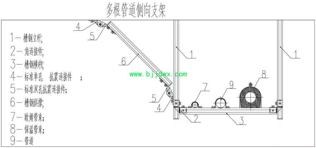

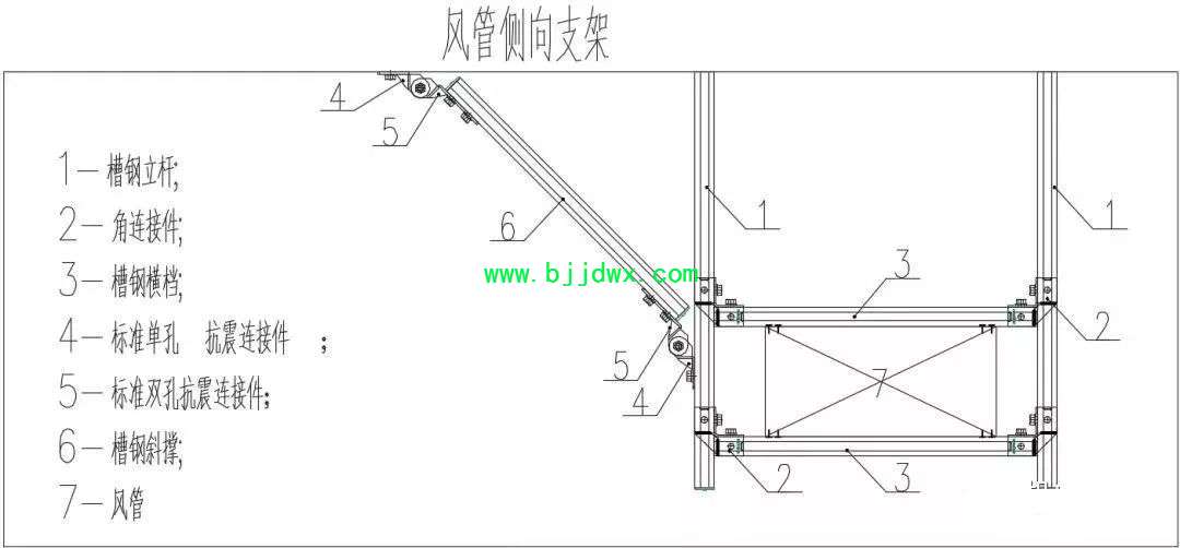

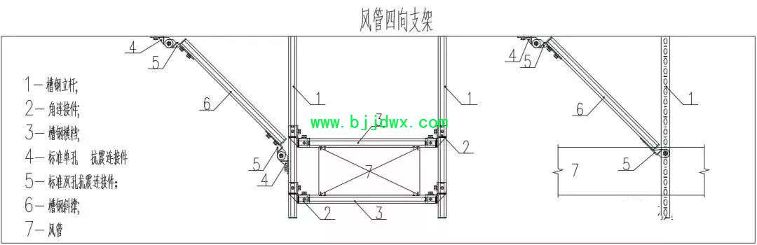

1、管道:

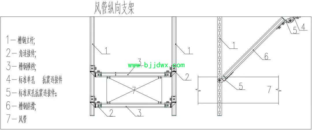

2、风管

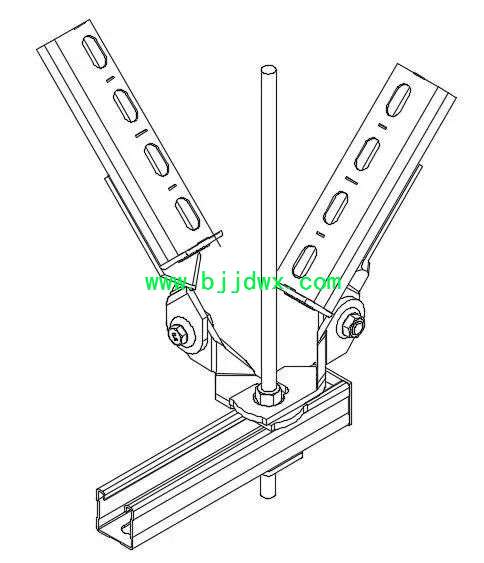

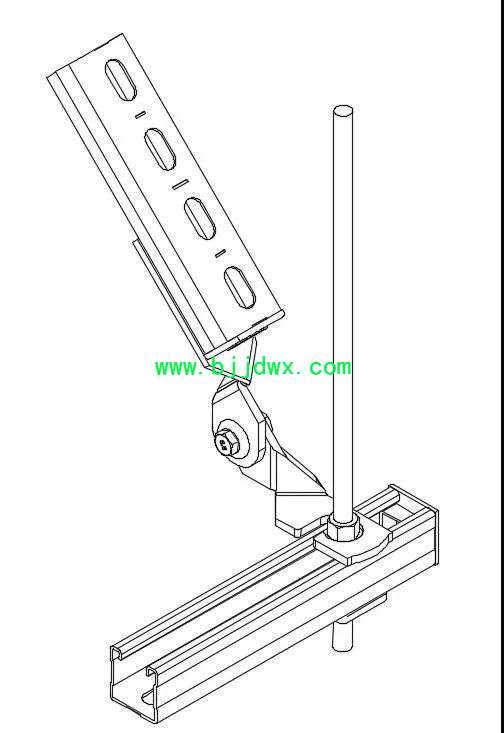

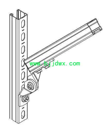

3、抗震斜撑连接节点:
