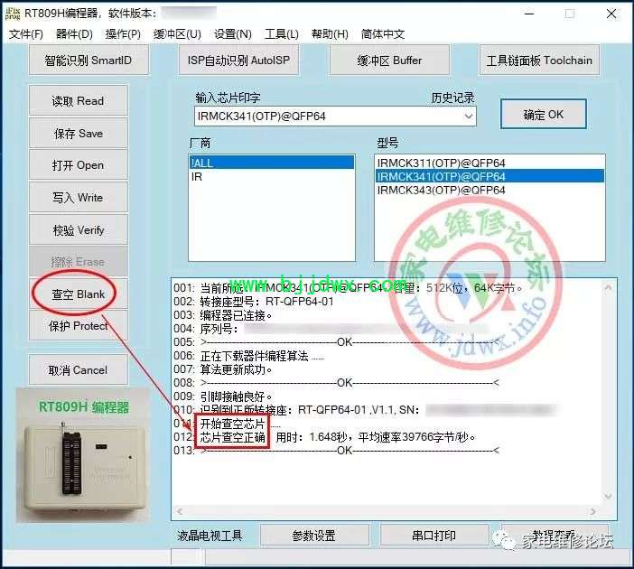

IRMCK芯片查空
将QFP64烧录座上的芯片换为全新芯片,打开编程器软件,在【输入芯片印字】的框中输入IRMCK,右侧【型号】中选择待写芯片的正确型号并确定。点击软件界面左侧【查空】按钮,软件信息提示框中显示【芯片查空正确】就说明此芯片为空,可以用来烧写数据。如果查空失败,说明此芯片已被写过数据或翻新,请更换全新空芯片再重复查空操作。

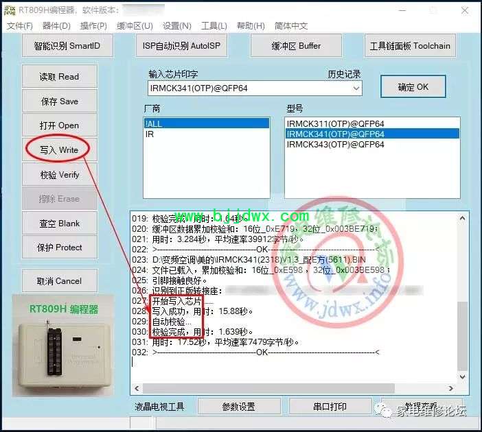

IRMCK芯片写入数据
我们接下来点左侧【写入】后很快就将数据烧写到芯片中,软件提示信息写入成功、校验完成,整个烧写过程结束,可以取下写好数据的芯片焊到待修板上试机。
