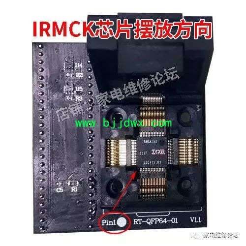

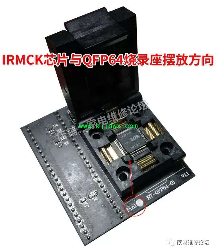

以下图示是:IRMCK芯片与QFP64烧录座的摆放方向。

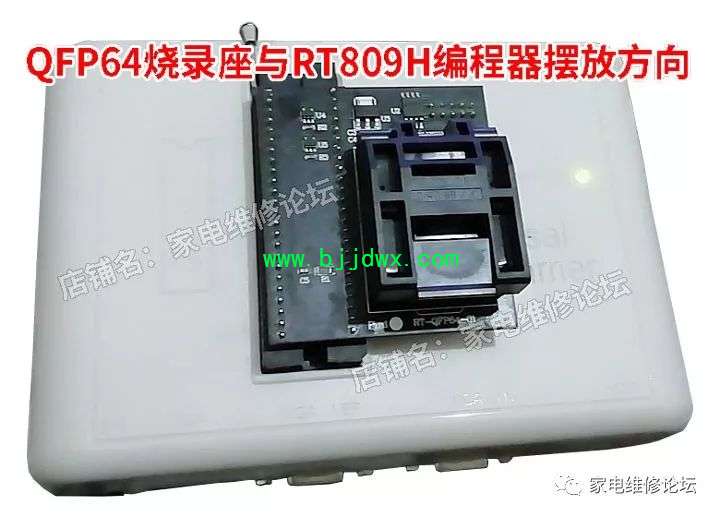

以下图示是:QFP64烧录座与RT809H编程器的摆放方向。

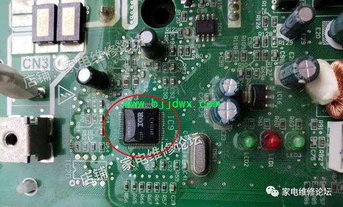

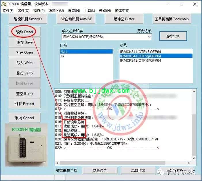

从工作正常的变频空调板上拆下芯片,将芯片引脚清洗处理干净以保障与座子接触良好,按图示正确方式摆放到QFP64专用烧录座,Pin1指示的是芯片第1脚方向。盖好烧录座上盖并正确插入到编程器,打开编程器软件,在【输入芯片印字】的框中输入IRMCK,右侧【型号】中选择待读芯片的正确型号并确定。点击左侧【读取】按钮,软件提示读取成功、校验完成,再将读取的文件选择到电脑中合适的目录进行保存。
