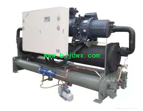

在工业冷水机的制冷系统当中,阀门的主要作用是用来控制制冷剂的流量和方向,在日常的使用当中,也需要经常使用到阀门,当工业冷水机需要停机或者是开启的时候,都需要用到阀门。由于它的日常使用频率比较高,因此在安装的时候需要更加的注意,才能保证它的正常使用,而不会影响到工业冷水机的使用稳定。下面就带大家了解一下工业冷水机制冷系统中阀门的安装步骤与注意事项。
1、 应把阀门装在容易拆卸和维护的地方,各种阀门安装时必须注意制冷剂的流向,不可装反。
2、在为工业冷水机安装法兰式阀门时,法兰片和阀门的法兰一定要用高压石棉板做垫,高压石棉板厚度要根据阀门上法兰槽的深浅确定。当阀门较大且槽较深时,要用较厚的石棉板,避免它们之间的凹凸接口容易有间隙而密封不严。在组装法兰式阀门时,一定做到所有螺栓受力均匀,否则,凹凸接口容易压偏。
3、 安装截止阀,应使工质从阀门底部流向上部。在水平管路上安装时,阀杆应垂直向上或倾斜某一个角度,禁止阀杆朝下。如果阀门位置难以接近或位置较高,为了操作方便,可以将阀杆水平安装。
4、 给工业冷水机安装止回阀时,要保证阀芯能自动开启。对于升降式止回阀,应保证阀芯中心线与水平面互相垂直。对于旋启式止回阀,应保证其阀芯板的旋转,且阀芯板必须装成水平。
5、 安全阀应直接安装在设备出口处的截止阀上,阀体上的箭头应与工质流动方向一致。
6、 电磁阀必须水平安装在设备的出口处,一定要按图样规定的位置安装。电磁阀若安装在节流阀前,二者间至少保持300mm的间距。
7、  工业冷水机中的热力膨胀阀也必须水平安装,要注意阀的进、出口连接,通常在阀的进口端有滤网。若使热力膨胀阀有良好的控制,感温包的位置很重要。感温包应该牢牢地固定在清洁的吸气管上,让感温包同吸气管管道有良好接触。外平衡热力膨胀阀的外部平衡管应安装在回气管感温包绑扎处的下部,与感温包绑扎处的距离为150~200mm,感温包应绑扎在水平管段上,外部平衡管应从回气管水平管段的顶部接出。
