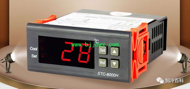

温控器:相当于冷库大脑控制着冷库制冷开与停及化霜、风扇的开与挺。

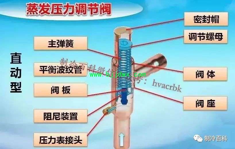

蒸发器压力调节阀:是防止蒸发器压力(以及蒸发温度)降低到规定值以下。有些时候也用它来整蒸发器压力至力以适应负荷的变化............................
