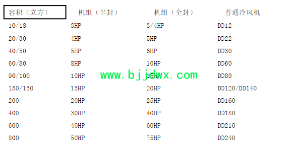

冷藏库(-18~-15℃)

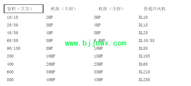

保鲜库(2~5℃)

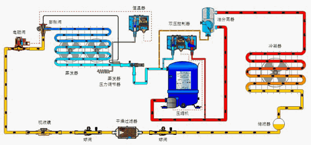

冷库的结构及主要设备
库板:预先生产的,具有固定的长度、宽度和厚度,可根据库体安装的需要选择。高、中温冷库一般选用10厘米厚的板块,低温库及冻结库一般选用12厘米或15厘米厚的板块。
