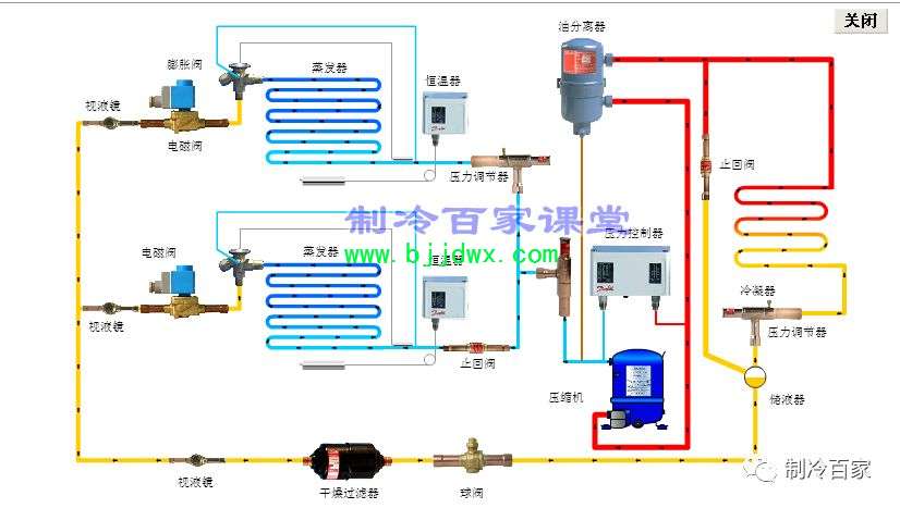

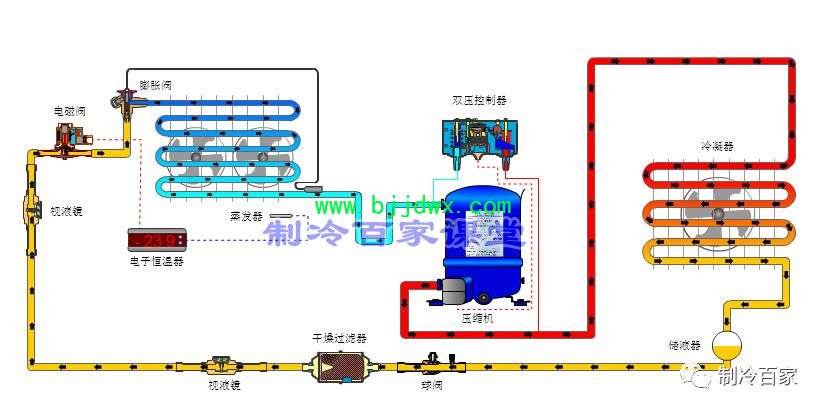

一、简单制冷系统循环图:
制冷系统的四大件:压缩机、冷凝器、节流机构、蒸发器;
二、四大件的作用:
压缩机绝热压缩作用:将中低温低压的制冷剂压缩成高温高压的过热蒸汽;
冷凝器—冷凝作用(放热):将高温高压的气态制冷剂通过换热把热量散发出去,制冷剂变成中高温高压的液态;
节流机构—节流作用:通过节流作用将中高温高压的液态制冷剂,变成低温低压的气液两相的制冷剂;
蒸发器—蒸发作用(吸热):制冷剂流过蒸发器的时候吸热,通过换热器的作用将制冷剂变成中低温低压的气态制冷剂;

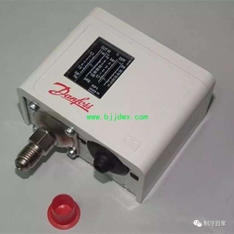

高低压控制器:制冷系统高压、低压保护器,当高压过高,低压过低时候,产生报警信号;

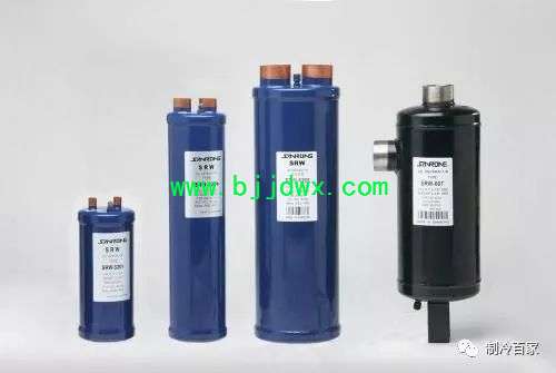

油分离器:将排气管中的制冷剂和冷冻油分离出来,制冷剂继续沿着管路进入冷凝器,而分离出来的冷冻油通过回油管回到压缩机;

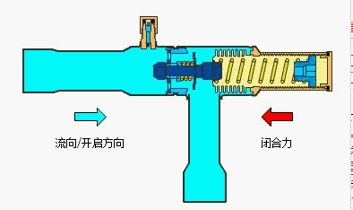

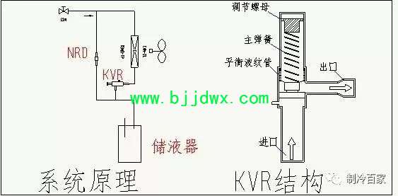

冷凝压力调节阀:起调节冷凝压力的作用,可以防止冷凝压力过高导致高压保护,也可以防止冷凝压力过低造成节流结构的前后压差不够,当然不是每个系统都需要这个阀门,后续有专门的课程来讲解;

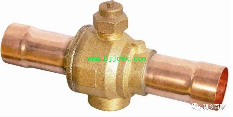

球阀:手动开闭的阀门,可以切断制冷剂的回路;
很多人觉得这个球阀没啥用,完全是多余的一个阀门,我这里简单说下他的几个作用:
01)、可用于更换过滤器或者热力膨胀阀的时候,将制冷剂关闭在冷凝器或者储液器当中,这样就不需要放掉整个系统的制冷剂了;
02)、给系统加冷媒:新机调试的时候,停机状态制冷剂是不能全部加进去的,此时就需要开启压缩机,通过压缩机的吸气管将制冷剂吸进系统里面,但是很多常温工况的时候,蒸发器的压力其实也不低甚至高于冷媒罐的压力,制冷剂同样也加不进去。那么这个时候我们可以关闭这个球阀,切换冷凝侧过来的制冷剂,压缩机就能把制冷剂吸入系统中;
03)、给系统加冷冻油:很多同行在群里会咨询如何加冷冻油,部分同行指导说用加油枪将冷冻油注入系统,其实完全是没有必要的。压缩机开启来的时候,将球阀关闭,此时低压会慢慢降低,当接近大气压之前将加氟管放入冷冻油瓶当中,紧接着压力的降低慢慢低于大气压的时候,此时冷冻油就会被压缩机的吸力而吸进制冷系统中了。

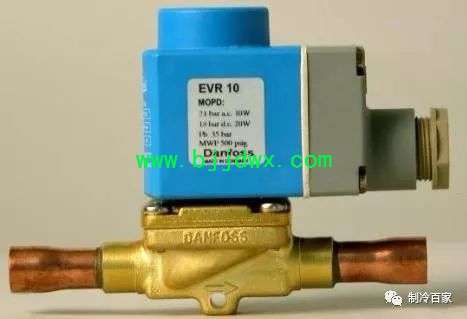

电磁阀:电动的一个部件,可以手动或者自动切断制冷管路;在制冷系统中也有很大的作用,可以参考球阀的作用,我们这里不再赘述;
