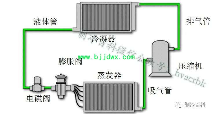

电磁阀串联在膨胀阀前的液体管道上,压缩机开机时,接通系统管路;压缩机停机时,自动切断液体管路,阻止制冷剂液体继续流向蒸发器,防止蒸发器内充满液后,压缩机再次启动时造成液击现象,产生溢液事故。

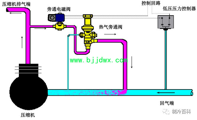

电磁旁通阀:夏季用于除湿;高温天减负荷运行,而且减负荷启动运行,冬季也可以用于除霜。

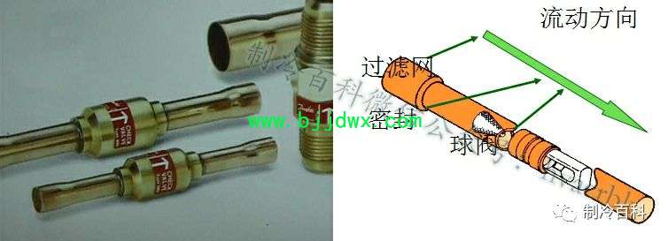

7、单向阀:
单向阀是只允许制冷剂单方向流动,装在管路中防止制冷剂气体或液体倒流,故又称止逆阀。单向阀又可分为球形阀和针形阀 。
冷暖空调机中,单向阀与四通阀配合使用,用来安全有效地切换制冷剂的流向。单冷式空调中,为了防止压缩机停机时制冷剂由冷凝器回流进入压缩机引起液击,常在靠近压缩机的排气管上安装单向阀。

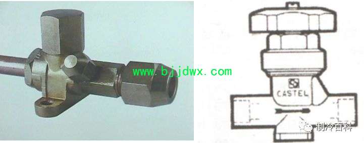

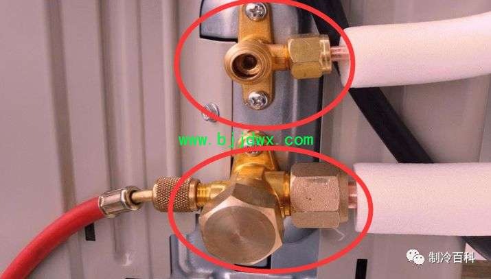

7、截止阀:
截止阀是一种管路关闭阀,以手动控制启闭阀芯来控制流动介质的通过与截止。用于管路末端, 连接各类检测仪器仪表及系统充注与排放;用于管路中, 切断流体流动。截止阀按结构可分为二通截止阀和三通截止阀。

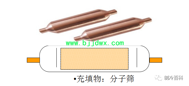

8、干燥过滤器:
吸收制冷系统中的水分,阻挡系统中的杂质使其不能通过,防止制冷系统管路发生冰堵和脏堵。
系统最容易堵塞的部位是毛细管(或膨胀阀),因此干燥过滤器通常安装在冷凝器与毛细管(或膨胀阀)之间。

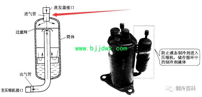

9、气液分离器(储液器):
是使气态制冷剂与液态制冷剂分离,防止压缩机液击;储存制冷循环中的制冷剂液体,根据负荷变化调节供液量。

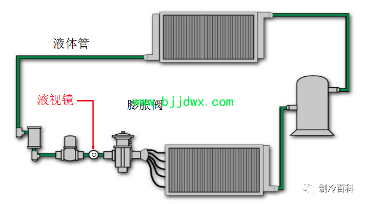

9、液视镜:
安装在液体管线中,膨胀阀的上游,通过它可以观察液态制冷剂的流动情况,以及确定制冷剂中有无水分,视镜中显示的颜色由绿变黄。

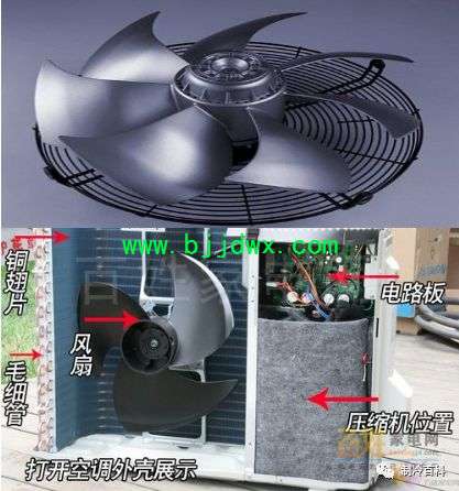

10、轴流风扇:
轴流风扇的作用是冷却冷凝器,一般装在室外看,可将冷凝器中散发的热量强制吹向室外。特点是效率高、产风量大、造价低,省电。缺点是风压较低,噪声较大。

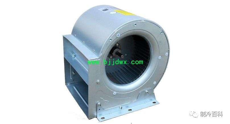

11、离心风扇:
离心风扇装在窗式空调器室内侧和分体式柜式空调器室外机组中,起作用是将室内的空气吸入,经蒸发器冷却,再由离心风扇叶轮压缩后,提高压力并沿风道送向室内。特点是结构紧凑,尺寸小、风量大、噪声比较低。

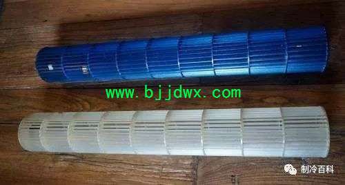

12、贯流风扇:
贯流风扇通常应用咋分体壁挂式空调器室内机组中。叶片采用向前倾斜式,气流沿叶轮径向流入,贯穿叶轮内部,然后沿径向从另一端排出。

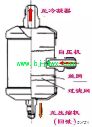

13、油分离器:
压缩机的排气口排出高温高压的气体,其成分实际为制冷剂与冷冻油混合气体。冷冻油通过油分离器底部的毛细管直接回到压缩机,减少管路系统中冷冻油的循环量。
为保证油分离的效果,油分离器在制冷系统中,一般垂直安装,便于冷冻油的流动。
