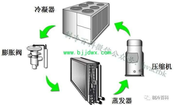

一、制冷循环系统
压缩机、冷凝器、蒸发器、膨胀阀四个基本部件组成。
我们用一张图来表现它们制冷剂状态的变化:

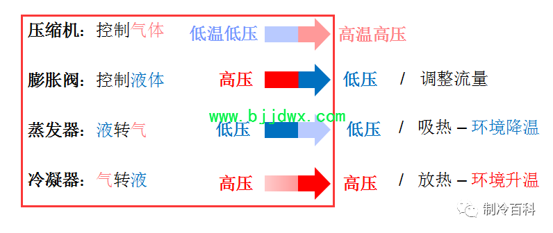

我们可以大概归纳总结为:两个控制,两个转换。

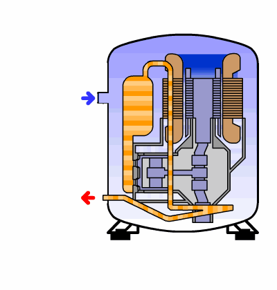

1、压缩机:
吸入蒸发器内蒸气,维持其低温低压;压缩出高压、高温蒸气。为什么要压缩?因为制冷剂要回收再利用。如不压缩,直接排入冷凝器。常温已高于制冷剂沸点温度,无法冷却、冷凝成液体。
[压力越高,沸点越高;压力越低,沸点越低]。只有通过提高制冷剂的压力,使制冷剂的凝结点(沸点)高于室外温度,才能让制冷剂向室外散热,温度降低,制冷剂凝结成液体。
欢迎关注制冷百科抖音号:902603962,观看涡旋压缩机转子压缩机螺杆压缩机活塞压缩机工作动画图

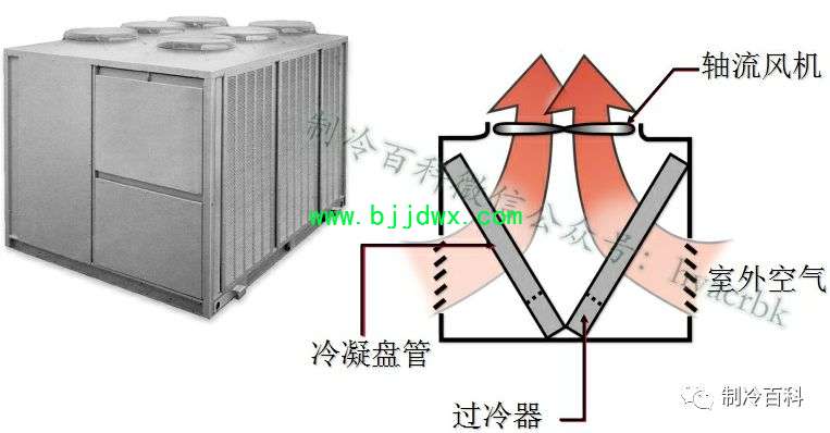

2、冷凝器:
将压缩机排出的高温高压蒸气冷却成液体;释放出的热量被水或空气带走。可分为水冷式、空气冷却式、水和空气混合冷却式三种类型。
