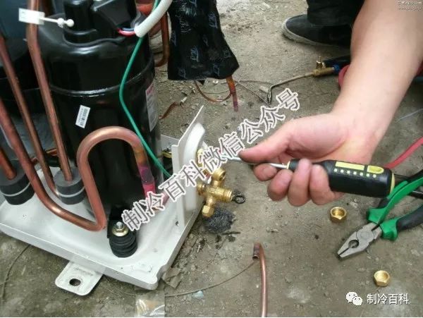

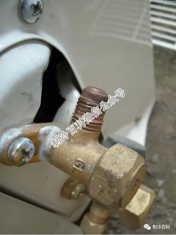

这一台是细管阀的丝都捋倒了,现在只能是换阀了。
把两个阀门全打开,把氟全放掉,气液分离器都结霜了。

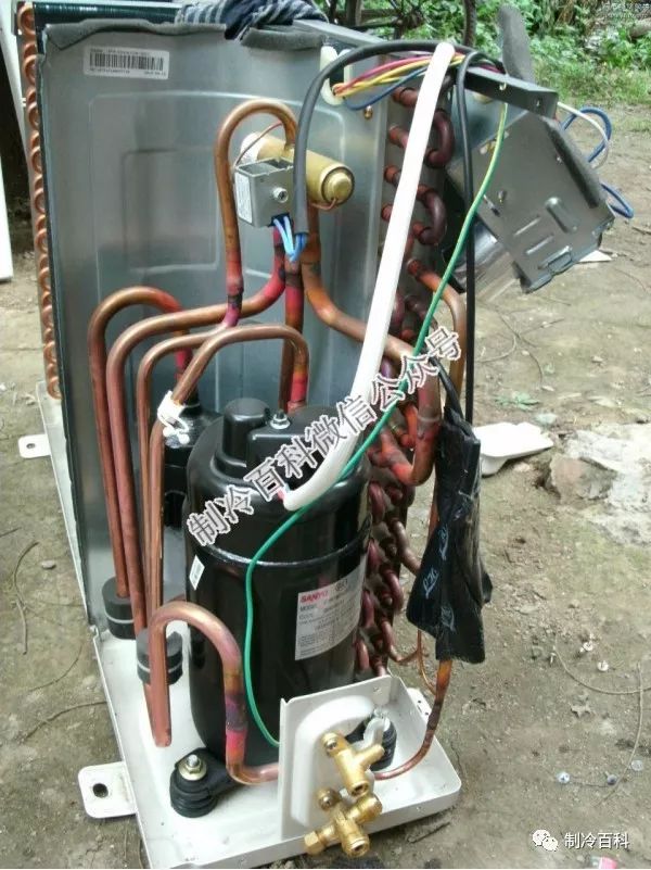

卸掉细管阀的固定螺丝,烫下坏的细管阀

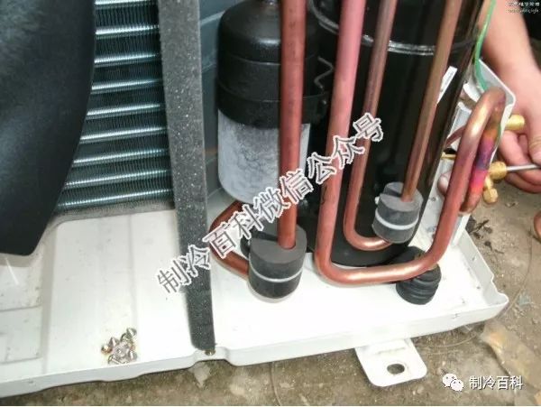

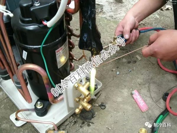

换上新的细管阀,待会焊的时候,一部分余热会导到底盘上(保护细管阀里面的密封圈)
焊接(由于是1/4的管子,掌握好火侯温度与焊料是很重要的,既要保证焊好不漏,还要保证不堵)

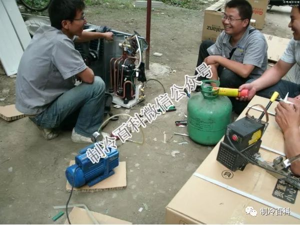

抽真空:在细管阀这里抽真空而不能在粗管阀处抽,原因是压机有排气阀,它是单相导通,也就是说;只能是粗管阀经压机,四通阀,外热交毛细管组向细管阀走。
如果你从粗管阀处抽,那就只能是抽压机低压侧的部分空气,你想想,压机的排气阀只能是越抽越紧…而低压侧只占室外机很小的一部分,大部分是在高压侧!
定量加氟,就必需先搞清楚现在氟罐有多少氟,这个机器应该加多少氟,加完氟,氟罐下馀多少氟。
机器没有工作,系统真空,允许加液体,由于机器和氟罐在同一温度下,加氟将变得非常快,如果说差一点氟,可以给氟罐用电吹风,暖风机加加温,非常快的!

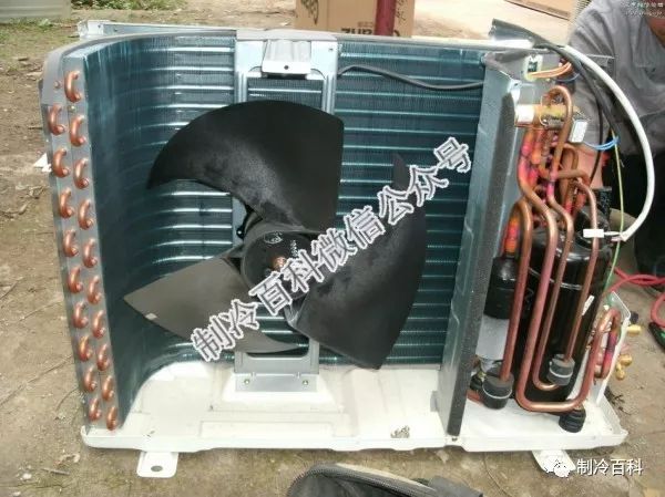

热交的管子是10的,双层,再看管距片距,涂层,它的两片可以揭开,这样便于清理夹缝中间的灰尘。
