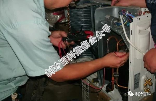

摘要: 换细管阀这一台是细管阀的丝都捋倒了,现在只能是换阀了。把两个阀门全打开,把氟全放掉,气液分离器都结霜了。卸掉细管阀的固定螺丝,烫下坏的细管阀换上新的细管阀,待会焊的时候,一部分余热会导到底盘上(保护细 ...
44444444444222222222222222222

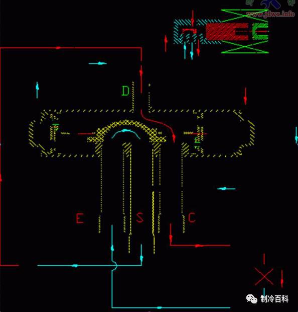

四通阀,上管接压机排出,下中管接压机吸入,左面的那根管子 接 粗管阀,右面的那根管子接外热交。

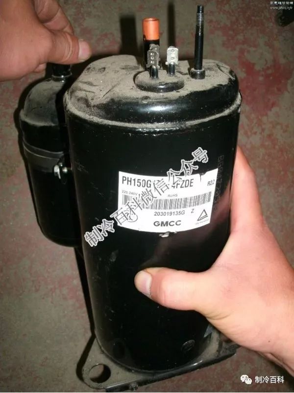

换压缩机

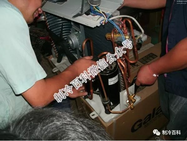

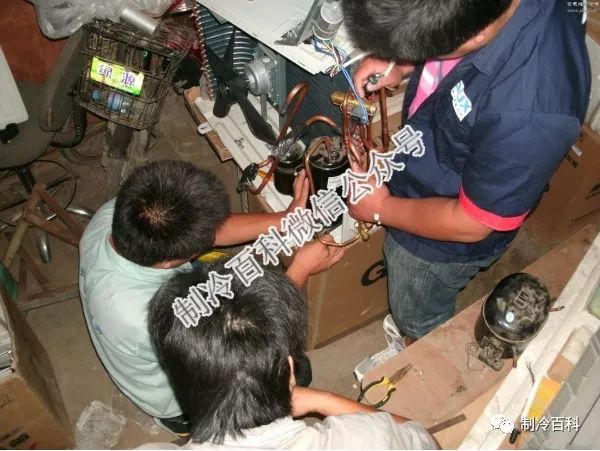

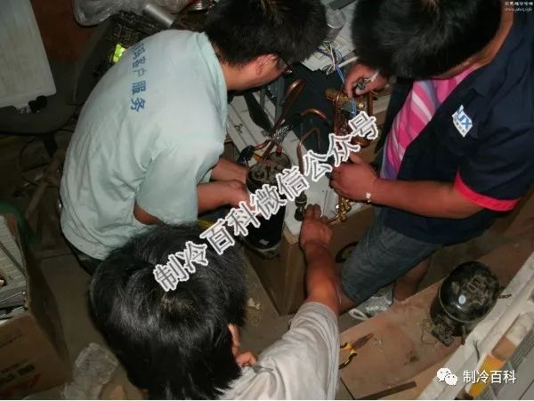

先焊开压机的两个焊口,卸下坏的压机
抬上新的压机

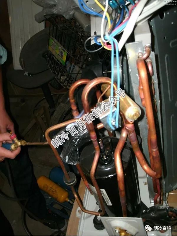

整理管道,这一个环节非常重要,否则管子产生震荡碰管。
上中档板,侧板...再次检查走线,管道是否合理。

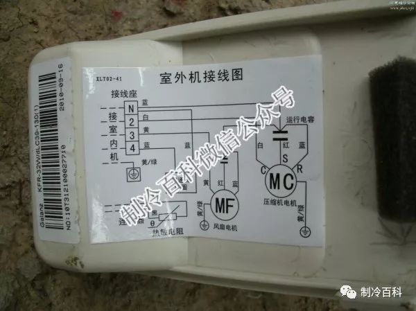

压缩机三个头谁是谁呀,量一下就知道了。

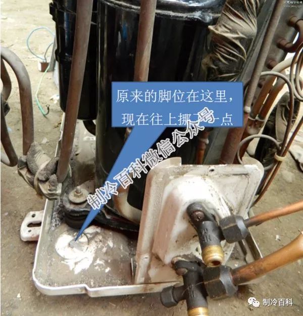

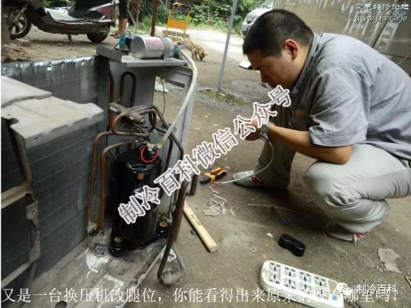

更换压机的时候,脚位不合适是经常发生的事情,有的是脚距不一样,有的是气液分离器大了小了的其实把原来的脚用角磨机打掉,重新用膨胀管里面的螺丝杆用电焊焊一下是挺简单的事情。

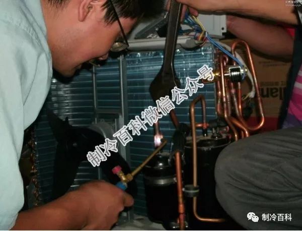

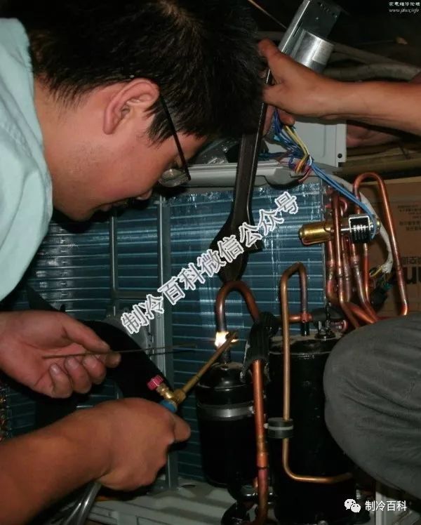

对于老手来讲,在现场更换一个四通阀来讲,并不是什么困难的事情,可对于一个新手来讲,不要说更换;就是想把它焊下来都不容易,加之焊枪火力小,不要说三五匹的四通阀,就算是小挂机的四通阀想把它卸下来都不容易。
对于新手来讲,更可行的办法莫过于是远端卸管更具操作性。所谓“远端”就是;先把粗管阀的两颗螺丝钉卸掉,然后烧下外热交的管子,最后卸下压机的两个口。这个原因是这些地方的管子可塑性较大,比较容易卸下来,只要能卸下来,就算是完成了。
然后是换阀,先检查好阀位对不对(E,S管相通 C管是空位与高压的D管相通),如果不对,用螺丝刀拨一下。
一是:卸下一根管子,焊上一根管子,关键是看好了方向—千万不敢错。
二是:对于新手,焊功都不怎么样,最好是泡水焊
原因是,新手焊功不行又怕焊不好,所以焊的时间都比较长,可主阀体里面的尼龙块又特别的怕高温,稍不注意就会焊坏了。
所以说泡水焊是最好可靠的办法,有人说这些人的抢;火头都不行把阀泡到水里那不是更不行了?不要紧;阀体只要泡到一半到2/3就行了,没有必要全淹没。
三是、阀体的D管(也就是主阀体的上管)怎么防水呢?比较简单;用压机橡皮堵头一塞;如果没有用胶带螺旋缠绕D管,最后捏一下收口。

先对口;就是把刚才焊过的组件先对一下,看看有没有那一个管子的发现焊反了,如果没有只是稍微的偏移点,那是常有的的事情,稍微拧一下就成了,一般都是先把压机的两个口先插进去,并调整好进度,然后再调整外热交的进口并焊好,再焊好压机的两个口,最后固定粗管阀。
