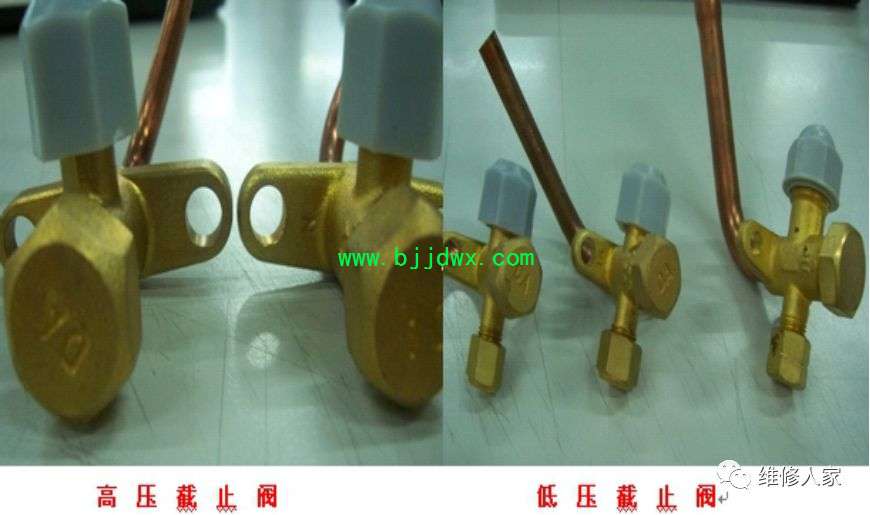

  R410A四通阀的与R22高压阀的区别:
看标签的颜色:R22的为绿色;R410A的为玫瑰红色。
看标签的标识:多数R410A的会直接标有“R410A”字样,三花公司的较特别,采用以下标称方法:SHF-4-xx:R22  SHF-4H-xx:R410A
截止阀的外观区别图例

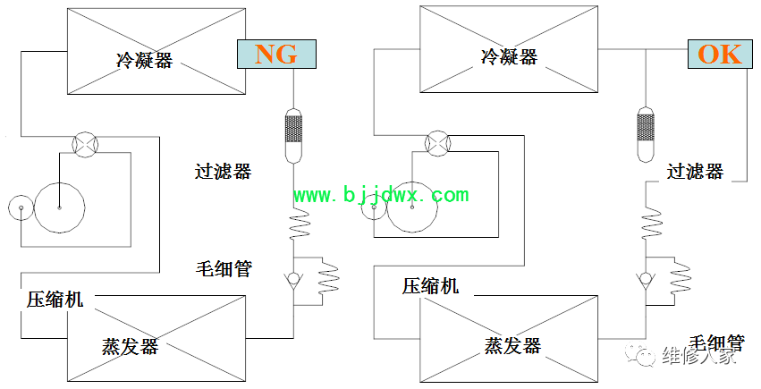

干燥过滤器的安装方法
干燥过滤器不要串联在循环系统上,最好旁通在冷凝器出口。
