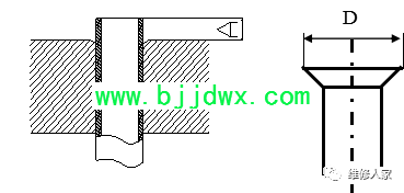

1、喇叭口加工尺寸: D (mm)
铜管外径
(mm)
D+0-0.4
R410A用
R22用
6.35
9.1
9.0
9.52
13.2
13.0
12.7
16.6
16.2
2、喇叭口加工时,铜管突出量: A (mm)
铜管外径
(mm)
使用R410A专用工具时
使用原R22用工具时
R410A
R22
R410A
R22
6.35
0~0.5
0~0.5
1.0~1.5
0.5~1.0
9.52
0~0.5
0~0.5
1.0~1.5
0.5~1.0
12.7
0~0.5
0~0.5
1.0~1.5
0.5~1.0

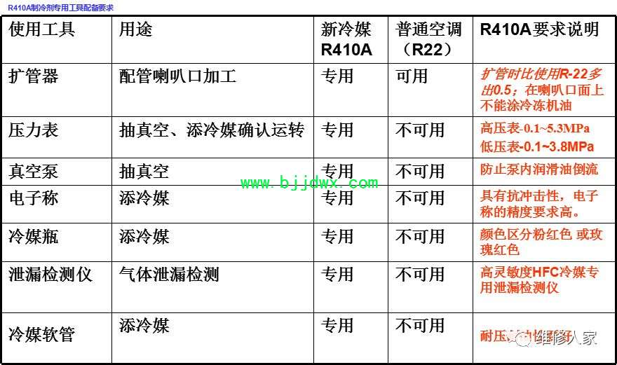

R410A制冷剂专用工具配备要求(图例)
R410A制冷剂空调器的安装注意事项:
操作之前先确认空调冷媒的名称,然后对不同冷媒实施不同的操作,在使用R-410A冷媒的家用空调中,绝对不能使用R410A之外的冷媒。
在操作中如有冷媒泄漏,请及时进行通风换气。
在施工操作时需充分注意,使用洁净的配管,防止水分等混入。另外,还要注意不能使用已经使用过的配管。在安装施工时必须保证使用新配管。
使用R410A冷媒的家用空调,压力比传统的R22冷媒的空调要大的多,所以,在选择材料方面,一定要与R410A相适应。市场中买到壁厚为0.7mm的铜管及铜铝管,绝对不能使用。加长管路铜管壁厚要求0.8mm以上 。
注意弯曲部, 焊接部, 应力集中部等薄弱处的耐压强度,避免管路折扁等严重影响壁厚变薄的情况出现。
在焊接的过程中需保证在配管内一边流通氮气一边焊接。
在进行安装排空时时,请使用空气真空泵排出连接配管中的空气并防止泵内润滑油倒流到制冷系统中。
在进行安装、移动空调时,请依据说明书的要求可靠的实施。当发生安装不良时,将造成冷媒循环管路工作不正常、漏水、触电、引起火灾等现象。
在安装、移动空调时,请不要将R-410A冷媒以外的空气混入空调的冷媒循环管路中。如果混入空气等气体,将导致冷媒循环管路高压异常,造成循环管路破裂、裂纹的主要原因。

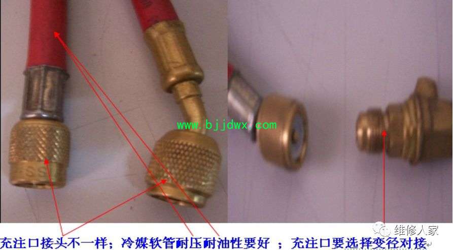

由于R410A的压力比较高所以将配管工具等作为专用。

低压截止阀:R410A低压阀的与R22低压阀的区别看充注口(需变径接头):R22的充注口较小,7/16"-20UNFR410A的充注口较大,1/2"-20UNF
